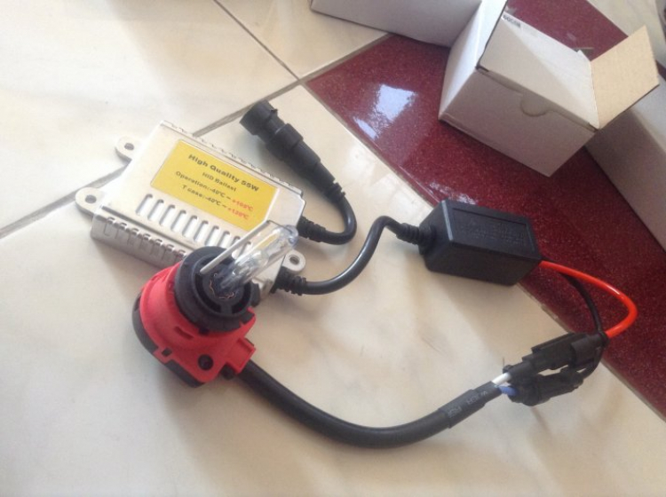

Ko biết bác làm hết nhiêu.. Em tính lên xe em 55w luôn... Cho nó máu mà bỏ bộ zin thì tiếc Hàng bèo nhèo có 1t3 cho cả 2 bên..Chào các bác tình trạng xe em sửa xong thay 1 ballast và 1 cái bóng đèn xenon, đèn bên phụ xe em bị hư ballast. Còn đèn bên tài của em sáng nhưng mỗi lần đậu xe tắt là mở liền không được, phải 5' sau mới mở được là do cháy chui đèn và cái chân đèn luôn. Em đăng lên để ae nếu bị như em phải kiểm tra chân đèn và chui đèn,chui đèn không sao nhưng hư cái đèn zin theo xe hơi đau. Sẵn máy bác cho em hỏi đèn bị trầy nên làm sao hả các bác và cho hỏi chui này phải zin không?Cám ơn các bác, em hỏi hơi nhiều thông cảm cho em nha.
Đúng rồi đồ zin đó nhà còn 3 bộ kakakChào các bác tình trạng xe em sửa xong thay 1 ballast và 1 cái bóng đèn xenon, đèn bên phụ xe em bị hư ballast. Còn đèn bên tài của em sáng nhưng mỗi lần đậu xe tắt là mở liền không được, phải 5' sau mới mở được là do cháy chui đèn và cái chân đèn luôn. Em đăng lên để ae nếu bị như em phải kiểm tra chân đèn và chui đèn,chui đèn không sao nhưng hư cái đèn zin theo xe hơi đau. Sẵn máy bác cho em hỏi đèn bị trầy nên làm sao hả các bác và cho hỏi chui này phải zin không?Cám ơn các bác, em hỏi hơi nhiều thông cảm cho em nha.
