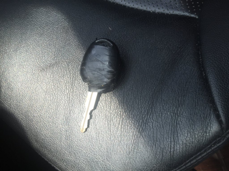

Hỏi phú bác, bữa thử ok rồi nhưng càn test thêmKeyless Start/stop vẫn phải có con chíp này mà bác Phan? Hay là em lạc hậu rùi...?

chíp vẫn còn các bác ui
hôm trước chờ đặt chìa mới.. dùng chìa này vẫn chạy bthường mừ..!!!!

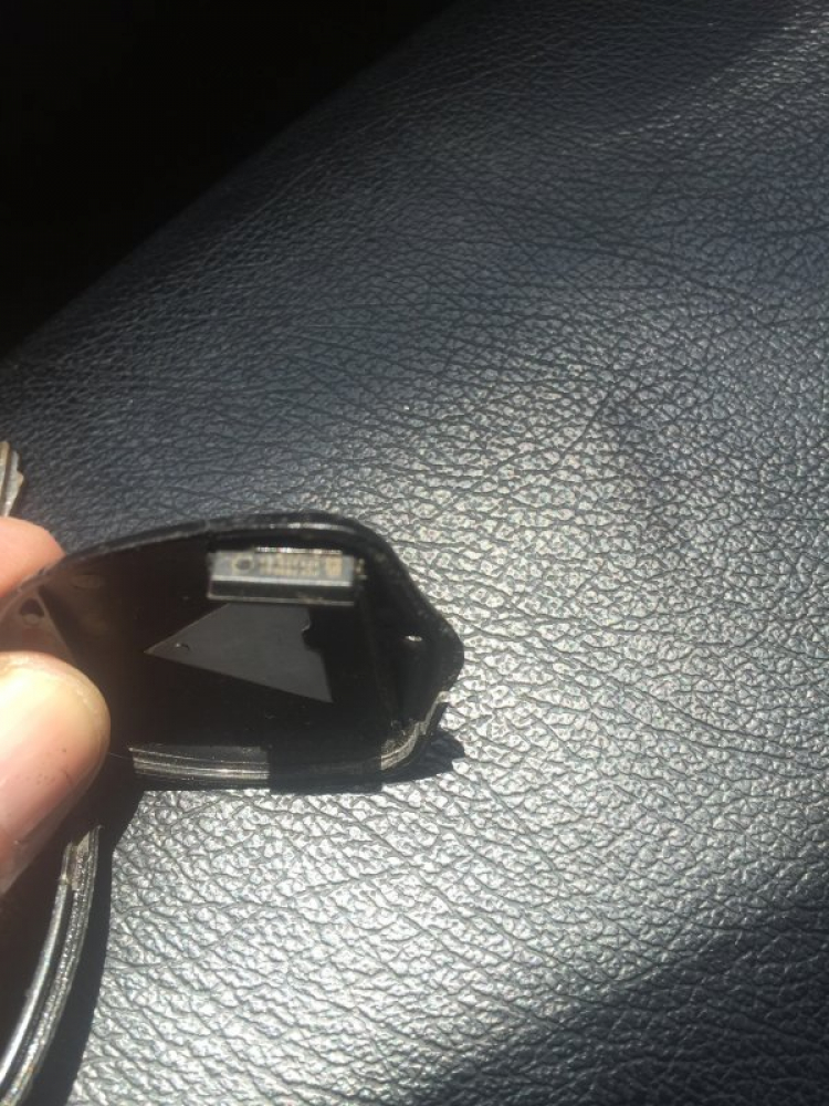

em có thấy con chip đâu ta.... với lại chip nó lệch tí cũng khó nổ....chíp vẫn còn các bác ui

Giờ nhìn kỹ thấy con chip rồi, nhưng cho em hổi lại, lúc bác mua chìa mới có đưa chìa này cho hãng luôn ko. Nếu ko thì lúc nó set chìa mới nó đã xoá nhớ chìa này rồi... Nên nếu đúng vậy thì bác vứt luôn là vừa rồi đó.... Ko thì vào hãng kêu nó set lại 3 chìa luônchíp vẫn còn các bác ui
