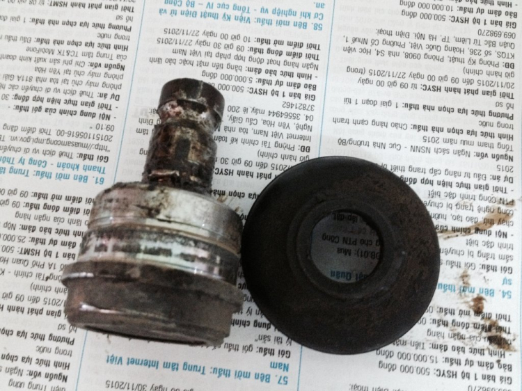

Cái rotuyl trụ e thay là nằm trên càng chữ A. E k có chụp hình nguyên cái chữ A mà chỉ chụp cao rotuyl k thôi.
