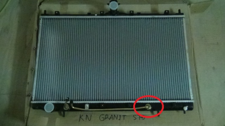

Các bác cho em hỏi cái ống đồng nhỏ dưới đáy két nước là ống gì?
Xe em bị xì ngay chổ ốc màu đỏ, rất dơ. Không biết nước gì, nhưng không phải nhớt?

Két nước làm mát thì không có nhớt bác a. Bac kiểm tra và sửa ngay để lâu bị trọng bệnh có thể phải thay máy!!

Cái ống đó là ống nhớt từ hộp số chuyển qua két nước với tác dụng ổn định nhiệt độ của nhớt hộp số. Làm cho nhớt nhanh đạt nhiệt độ tiêu chuẩn của Mit và đồng thời giải nhiệt ổn định nhiệt của hộp số.
Bác xem nếu k phải là nhớt thì màu đỏ đó là nước dung dịch làm mát bị rò rỉ.
Nếu tiết kiệm thì bác mang ra chổ vệ sinh két nước khắc phục là hết
Nếu dzư dzả thì thay mới. Chi phí thay mới zin thì hỏi bác Sơn hay bác Phan. Mới k zin thì hỏi A Bá

Cảm ơn bác, vậy là nhớt hộp số rồi, không phải nước làm mát. Vì nó không bay hơi, bụi bám dơ thành bùn.
Bác nói thay mới là thay ống hay thay luôn két nước?:)
