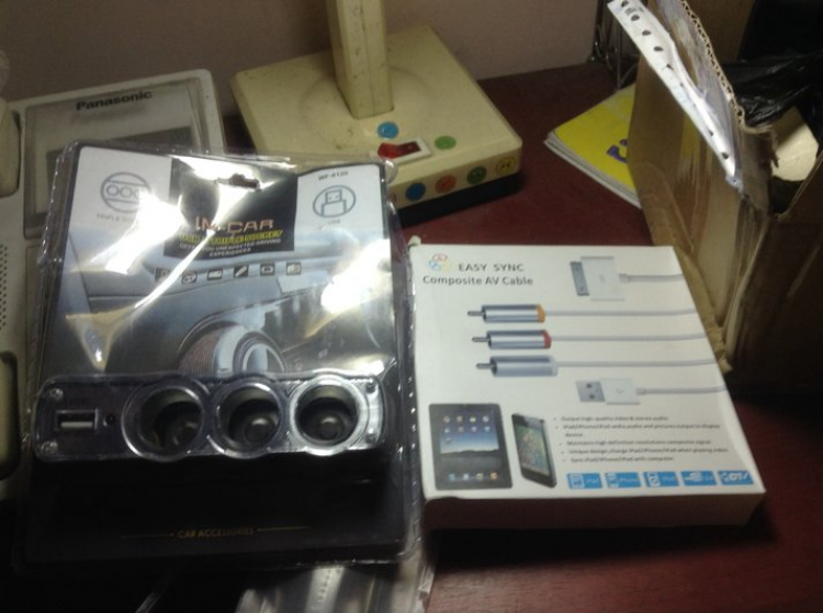

Hồi chiều quyết định đi lại đường dây,

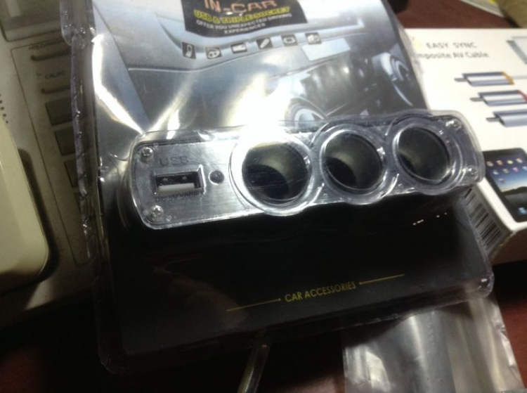

Đay là đồ chuẩn bị , mà bác kid mua dùm, cái mồi thuốc chia ba em đặt về mấy hôm trước

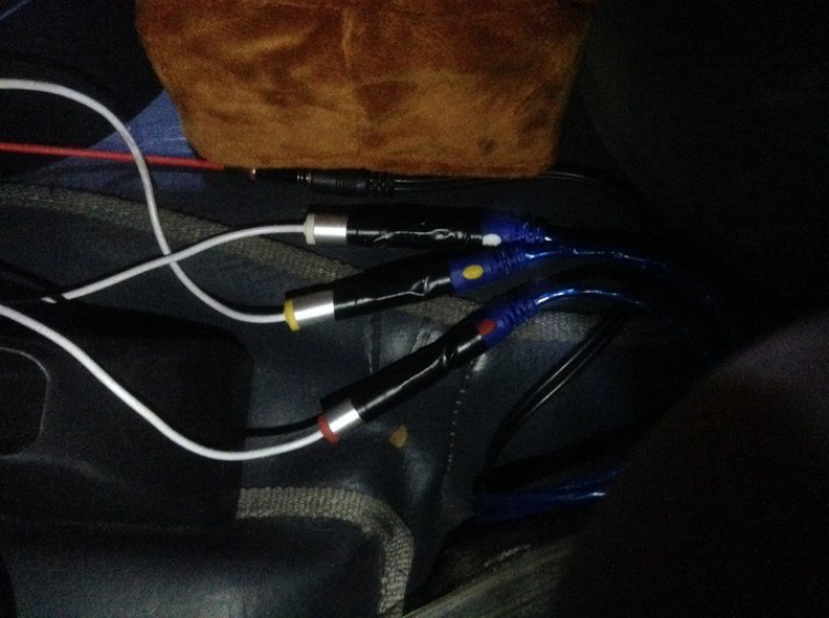

Muốn đưa 3 dây video màu vàng và 2 audio màu đen và đỏ xuống dưới trước khi gắn cáp chuyển ra nên định làm

nhưng do muốn có thêm đường 3.5 nữa nên quyết định chia 2 đi xuống 3 dây trên và đầu 3.5 đực

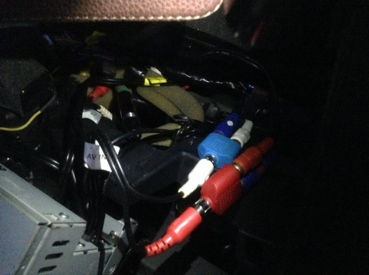

Băng bó lại và gắn lại hoàn chỉnh taplo.. Rồi bắt đầu xuống dường dưới... Lúc này nảy sinh vấn đề hôm qua gắn trực tiếp nên nó đi đến thiết bị luôn.. Giờ đưa 3 dây xuống ra toàn đực... Làm sao nối với cáp ra giờ.... Thế là phải chạy tuôtas ra chợ nhỏ mua 3 đàu nối để gắn dây vào

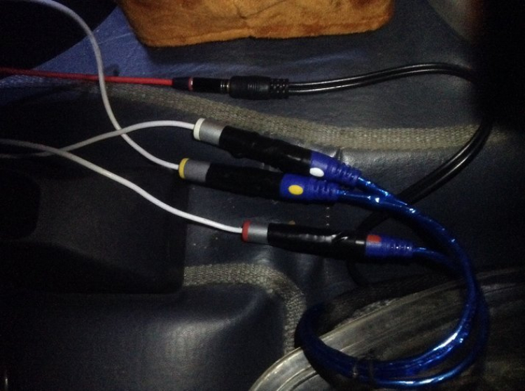

Thằng 3.5 màu đỏ dùng nghe nhạc bằng nguồn bất kỳ. Dây màu xanh là từ trưen đầu xuống ( hay nói đúng là đi vào đầu)

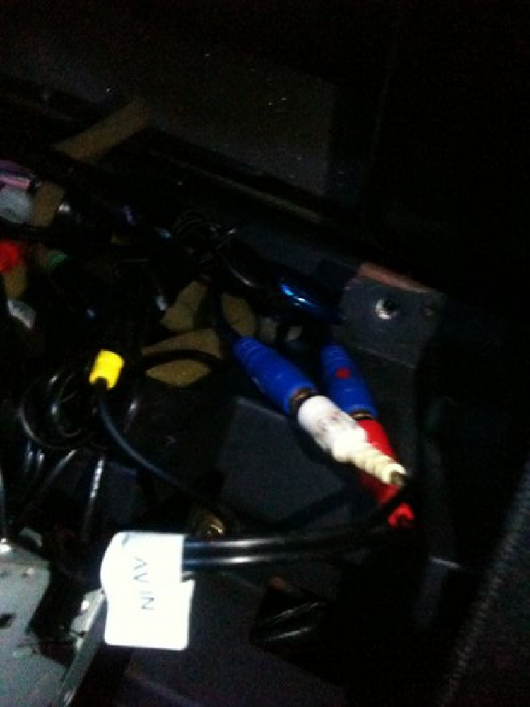

Trên cáp ra của iphone có đầu usb... Gấm vào đây thì là khi cấm iphone nghe nhạc.. Nó xạc luôn
Mitsubishi Grandis - Tổng hợp bài viết về Grandis: giao lưu, chia sẻ
Gắn thằng 3gs vào nó bật xạc liền và phát doremon ok...
xong.. Nhớ chuyển đầu sang mode video nhé...
