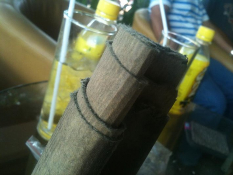

chương trình tìm hiểu lọc xăng sáng nay đã thành công

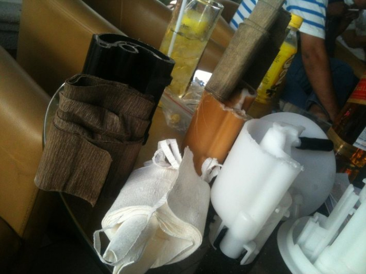

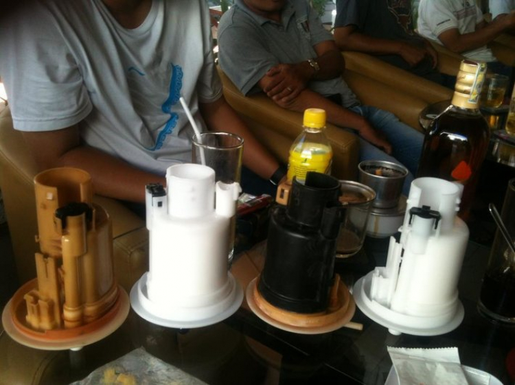

có tất cả 5 lọc xăng đã hiện diện... 2 lọc zin theo xe nên chỉ chụp 1 cái tượng trưng thôi...
như đã trình bày ở trên lọc có mã hiệu trên thành thì có thể là lọc zin . Tuy nhiên theo đánh giá thì lọc 3xx chất lượng bên ngoài nhìn sắc sảo hơn lọc nhập giá 1t1...

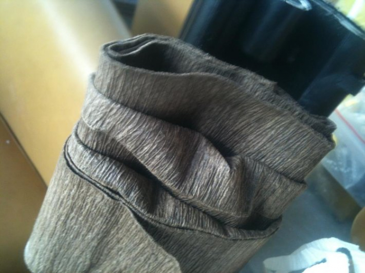

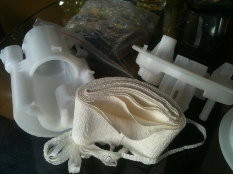

lọc 3xx/cái nó là giấy lọc rất dai và bền... theo bác thanhanh thì đúng là giấy lọc, xé không dễ đứt được
nhìn từng lớp của nó

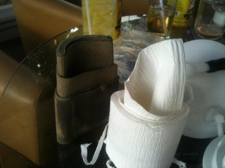

so với lọc zin theo xe nè...

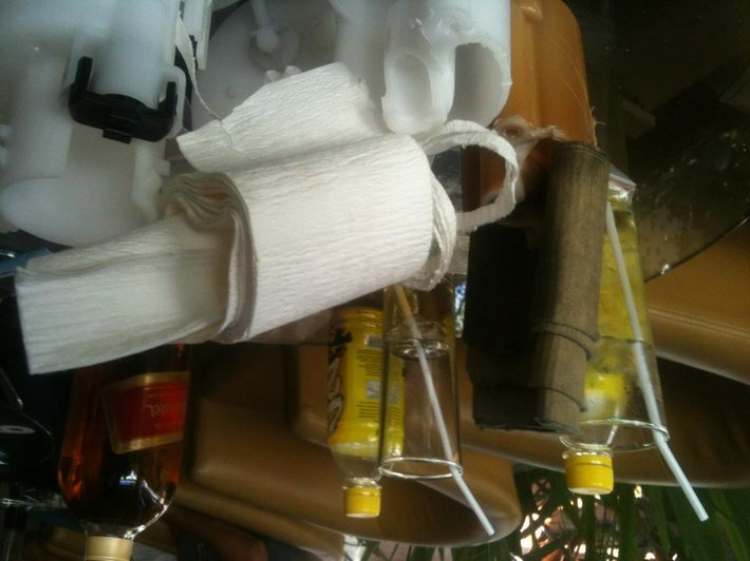

còn đây là một lọc màu đen của gara thay.... chất liệu giấy thì như lọc 3xx
chất liệu giấy của lọc chân đen... mà bác clieduyet cung cấp
sau buổi thử nghiệm thì mọi người thấy rằng nếu chơi hãng thì cứ chơi... còn không thì chỉ cần lọc 3xx là được rồi...
