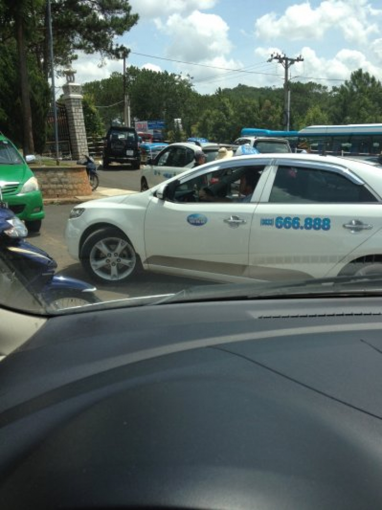

Tặng bác nào đang cần mâm 17 liên hệ taxi này nhé
