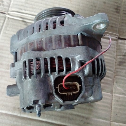

Báo cáo các Bác về tình hình đi " bệnh viện " của V2 .

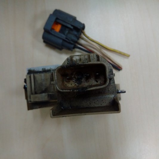

Sau khi sạc đầy bình Accu , Dzũng cho em nó đến garage quen biết , Đầu tiên , Anh thợ xem mối hàn giắt cắm vào Dynamo do Dzũng DIY , Anh ấy bảo hàn ok nhưng khi dùng đòng hồ đo thì thấy điện sạc chập chờn ( khi sạc , khi không ) và đèn báo Bình Accu vẫn cháy . Anh í tắt máy xe , mở dynamo ra ngoài và

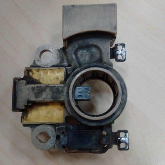

Và tháo mối hàn của Dzũng ra , vệ sinh và hàn lại , hàn xong , lấy đồng hồ đo thấy ok mang ra ráp vào , ráp xong , đề máy xe thì đèn báo bình vẫn cháy , đo thì điện vẫn nạp 14v2 vào Bình điều đặn , Anh í phán 1 câu cảm biến báo đen bình bị hư . và rồi lại tắt máy tháo ra cho thằng lính cầm cái dynamo chạy ra chợ thay cái này
Sau 30 phút chờ đợi , hàng đã về lắp ráp và mọi việc ok , đèn đã tắt .
View attachment 325652 View attachment 325654

Cục phát điện này kg đúng zin thì phảiBáo cáo các Bác về tình hình đi " bệnh viện " của V2 .

Chính hắnCục phát điện này kg đúng zin thì phải
