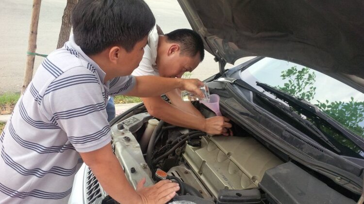

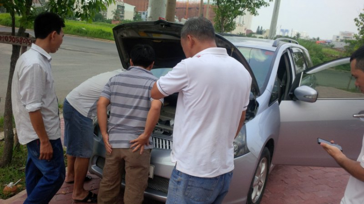

Grandis làm cái seafoarm này cũng dể. Ai cũng làm đc.
Tìm và tháo cái ống chân không,
Mitsubishi Grandis - Tổng hợp bài viết về Grandis: giao lưu, chia sẻ
Nổ máy và rót seafoarm vào
Gắn cái ống chân không lại. Cafe chờ chừng 30p rồi đề máy lên, đạp ga tống khói ra thế là xong.
