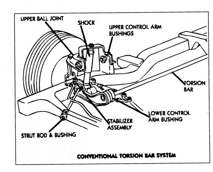

Bậy nào bác, nó có thông số để chỉnh trong hdsd đó bác. Bác mà để nó chúi quá, phần khung trước sẽ gối thẳng lên cao su bánh ú, đi đường xóc thanh xoắn nó không nén xuống dc, vừa xóc mà vừa hại cao su vì 1 thgian là cao su nó nứt hết. Con Supreme của em là bị vậy, phải bảo thợ chỉnh lại đúng trong sách, ko biết bác xài lò xo hay thanh xoắn như em he?
Hiz, đành không giấu dốt: làm sao biết cái nào là thanh xoắn, cái nào là lò xo vậy bác?
cứ nhíp và lò xo cho nó dễ hiểu đi mấy bác. Thanh xoắn cũng là lò xo, bác ấy nói lộn thôi.
Kkk, lỡ tìm hiểu là phải tới bến chứ bác :D Theo tiếng anh tiếng u nó chia ra coil spring (là lò xo), torsion bar (là thanh xoắn), leaf spring (là nhíp). Phân biệt thì bác nhìn vào hộc bánh, nếu phuộc không có lồng lò xo bên ngoài, và nhìn từ dưới gầm lên thấy có 2 thanh thép tròn chạy song song nhau ở phía cầu trước thì đó là thanh xoắn. Cái này lợi điểm là có thể điều chỉnh được...
Mà đời sau này em thấy xài lò xo hết, chả thấy xe nào gắn thanh xoắn nữa :D
kkk bác đang nói hệ thống gầm trước hay sau? hai thanh chạy dọc xe là thanh giằng cân bằng dọc, những con GLs thì có thanh giằng ngang, còn gọi nó là thanh xoắn thì em chịu
Về cơ bản cái bác nói nó là vầy
:D em đang nói về gầm trước như trong tấm hình của bác nè. Cái torsion bar nó đóng vai trò giống như lò xo thôi bác. Lò xo nén = torsion bar xoắn lại, lò xo hồi lại = torsion bar xoắn ngược về vị trí cũ.
Cái này mà bác gọi là thanh giằng cân bằng dọc thì em cũng chịu :D
hahaha túm lại nó là cái "ấy" là dc òi :)
