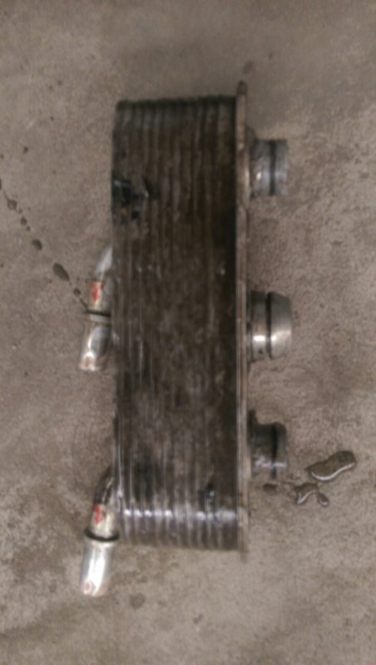

+ Do cai két sinh hàn làm mát hộp số bị lũng bên trong .... ( Hình dưới )

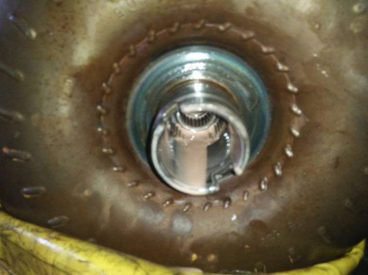

Nên khi chay 1 đoạn là bị dừng .. Thành thử em kéo xe về và cho kiểm tra nhớt có vào hộp số hay ko ... Thì tá hỏa trong hộp số toàn là cà phê sữa ngọt ... nhìn là muốn bỏ thêm đá vào cho ngon hic ... đây là hình ảnh em chụp về .

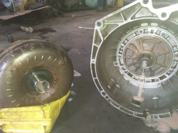

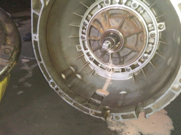

* Theo bản năng em cho tháo hộp số xuống luôn :
* Nhìn toàn thấy cafe sữa .... mà chưa bỏ đá vào là thành 1 ly cafe sữa ngon Minano hic
Còn đây là cái bầu trong hôp số lấy ra toàn là màu cafe sữa hic ...

Bác cho vệ sinh lại hộp số, đường ống dầu và thay sinh hàn giải nhiệt là ok.Em gặp 1 vụ này hơi "căng ... căng" .. Nên muốn hỏi Các Bác ca này xử lý cách nào cho nó ok đây
View attachment 1545438 * Theo bản năng em cho tháo hộp số xuống luôn :
View attachment 1545439 * Nhìn toàn thấy cafe sữa .... mà chưa bỏ đá vào là thành 1 ly cafe sữa ngon Minano hic
+ Qua cái vụ này ... Các Bác có kinh nghiệm tư vấn giúp cho em cách xử lý ... quy trình cách thức xử lý bài bản . Để con vợ nó được an lành.... cái ạ ... Mong các Bác chỉ giáo giúp dùm em cái ... ạ ... em xin củm ơn ... ạ .... Hic

E cảm ơn Bác BM&W ạ ...Bác cho vệ sinh lại hộp số, đường ống dầu và thay sinh hàn giải nhiệt là ok.
