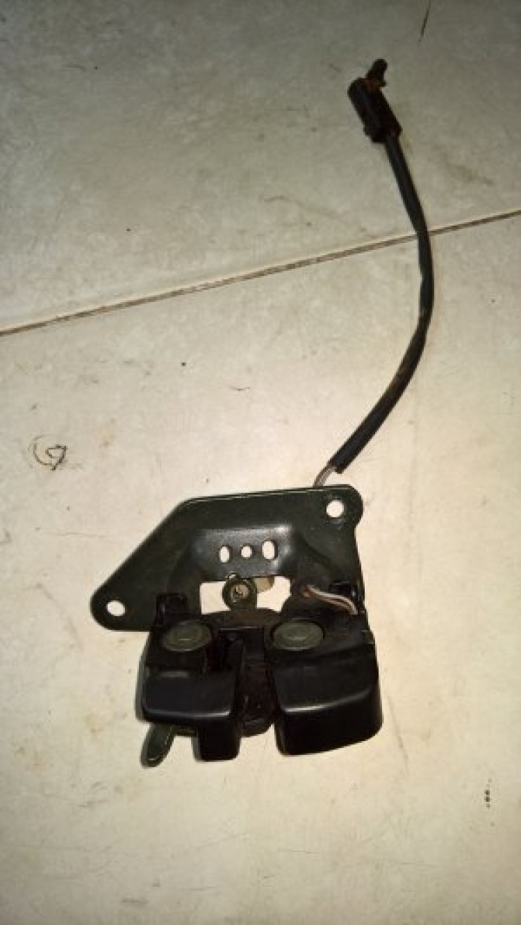

Em thấy mở cốp là sáng trưng rồi, nút on/off ở đâu bác?
Kiếm cái công tắc cho bác maisau làm em gỡ ổ khóa cả tiếng đồng hồ :(.....sẵn tiện định mai mua cặp loa của ông gì đi Focus đang bán mà giá 2,5t/4 cái....kg biết vừa lỗ không nữa.....mai tính tiếp;) giờ đi nhậu thôi:3duongbiahutthuoc:

Nó nằm vậy thì có tác dụng gì đâu bác, đâu có on/off được.
Cái công tắc nó tích hợp trong cái chốt khóa cốp sau luôn đó bác, khi đóng cốp thì nó ngắt, khi mở cốp nó mở....bác có thể thử bằng cách mở cốp ra rồi lấy cây tua vít đè cái chốt vào ( nó kêu cái tắc) là đèn tắt....bác nhớ vào xe mở hay dùng chìa mở khóa rồi hãy đóng cốp nhé, không thì con Albea mất zin cái khóa luôn!

Ah, em hiểu rồi, nghĩa là khi cần thiết mở cốp lâu ví dụ như phơi nắng thì mình tắt đèn cho đở hao bình. Nhưng dùng cách này thì nghĩ xe nào cũng vậy mà.
Siena 1.6 HLX nó xài công tắc như tủ lạnh nên thấy khác & kg hiện đại bằng .....:p
