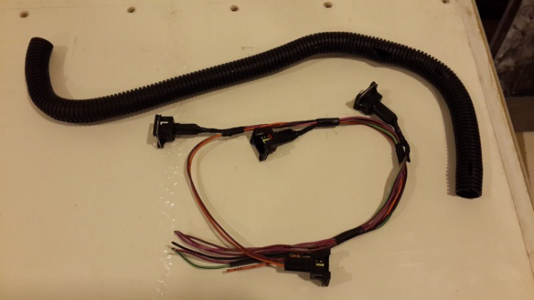

Các bác lưu ý nhé, việc vệ sinh kim phun tuy không phức tạp nhưng nếu thợ tay nghè non rất hay làm gãy giắc cắm kim phun lắm đấy ( Lý do là kim phun Fiat gắn rất chặt, giắc nhựa lâu ngày bị lão hóa,...), 1 chiếc kim phun xịn hơn 1tr đấy
Cảm ơn lòi khuyên của bác, rất hữu ích với ae! Hôm trước em đc cho bộ ống ruột gà và 4 giắc cắm trên đầu kim phun (xẻ ra từ bộ dây điện mới chưa xài của loại xe khác, ko phải Fiat). Kèm theo lời dặn dò: hết sức cẩn thận khi tháo giắc cũ trên xe ra, do lâu ngày dính rất chặt không khéo là làm gãy kim phun, cần thiết phải cạy cái chốt kim loại trên giắc ra trước sau đó mới tháo giắc.Các bác lưu ý nhé, việc vệ sinh kim phun tuy không phức tạp nhưng nếu thợ tay nghè non rất hay làm gãy giắc cắm kim phun lắm đấy ( Lý do là kim phun Fiat gắn rất chặt, giắc nhựa lâu ngày bị lão hóa,...), 1 chiếc kim phun xịn hơn 1tr đấy
Bữa giờ mới dọn dẹp đc cái khoang máy và luồn lại các ống ruột gà cho dây điện, còn mấy cái giắc chưa dám thay do dây ko cùng màu nên chẳng biết bắt đầu từ đâu
Ống bộ ruột gà xài còn nhiêu đó, và khoang máy xe em hiện tại.

Lỡ gãy thì hàn lại bác ah. Mua chi cho tốn?!Cảm ơn lòi khuyên của bác, rất hữu ích với ae! Hôm trước em đc cho bộ ống ruột gà và 4 giắc cắm trên đầu kim phun (xẻ ra từ bộ dây điện mới chưa xài của loại xe khác, ko phải Fiat). Kèm theo lời dặn dò: hết sức cẩn thận khi tháo giắc cũ trên xe ra, do lâu ngày dính rất chặt không khéo là làm gãy kim phun, cần thiết phải cạy cái chốt kim loại trên giắc ra trước sau đó mới tháo giắc.
Bữa giờ mới dọn dẹp đc cái khoang máy và luồn lại các ống ruột gà cho dây điện, còn mấy cái giắc chưa dám thay do dây ko cùng màu nên chẳng biết bắt đầu từ đâu. Hic @haanhbinan nhắc em mới sực nhớ, chắc hôm nào mang ra thợ làm cho chắc ăn
