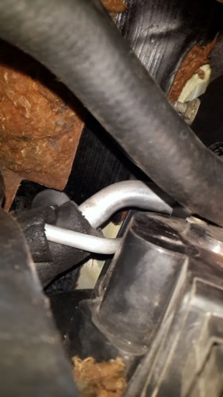

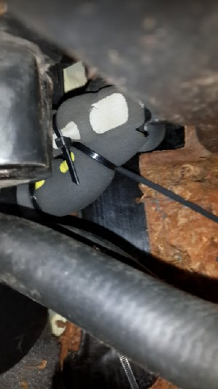

@nopower của em nó như vầy nè, hở 1 đoạn.@tuanbato: phải cái khúc co inox trên cao không bác, vâỵ muốn bọc lại phải tháo taplo ra hả
Ống gel bọc màu đen đen bác thấy nó còn ko? Nếu ko thì xử chua àh, chắc phải tháo táplo.

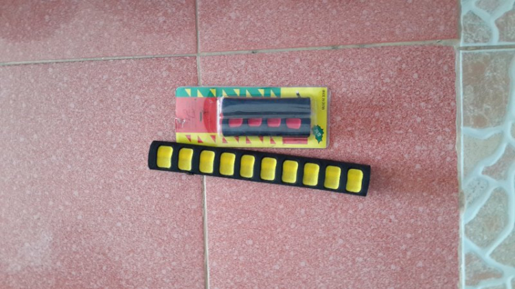

Mới lột ra quấn lại hổng biết có hiệu nghiệm như trước ko?! Thân hộ pháp như bác làm cũng chua à nếu ko tháo ghế
15k chỗ bán đồ honda.
