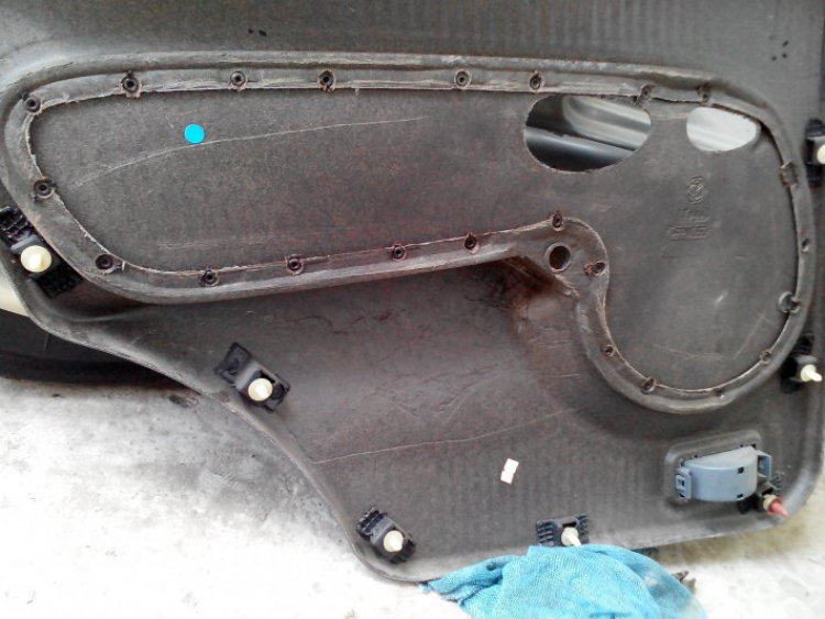

Bác @quangpham71 xíu tính tháo mấy tappi cửa coi chỉnh lại mấy con chuột nhảy lock, việc tháo có lưu ý gì ko mách nước em cái hehe. Chưa tháo bao giờ!
Trước tiên bác mở lẫy mở cửa rút chốt khóa, sau đó mở tapi hé phía dưới ra trước rồi đẩy từ dưới lên, chú ý sẽ rớt mấy kẹp gioăng chân kính, khi lắp lại thì gắn gioăng chân kính vào tapi trước và theo thứ tự ngược lại
Ok tks làm liền lát report hehe.Trước tiên bác mở lẫy mở cửa rút chốt khóa, sau đó mở tapi hé phía dưới ra trước rồi đẩy từ dưới lên, chú ý sẽ rớt mấy kẹp gioăng chân kính, khi lắp lại thì gắn gioăng chân kính vào tapi trước và theo thứ tự ngược lại

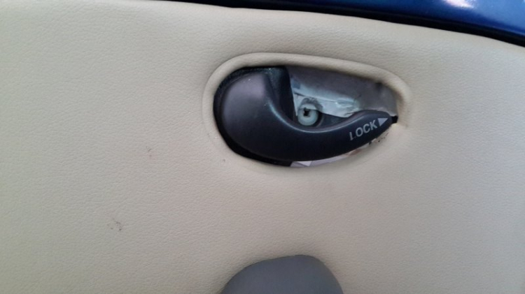

.View attachment 395113

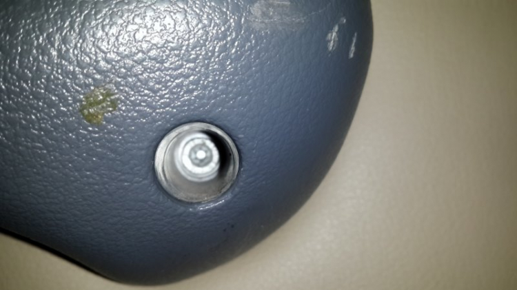

À quên theo hình thì chỉ cần mở chén lẫy chứ ko cần mở lẫy, xe bác ed chắc ko có jack cắm công tắc bấm kính

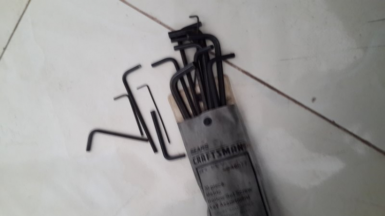

Ađù trở ngại đầu tiên, đụng 6 giác đúng fi ác.À quên theo hình thì chỉ cần mở chén lẫy chứ ko cần mở lẫy, xe bác ed chắc ko có jack cắm công tắc bấm kính

Lục giác 6 ly bác, chạy mua cây đi, để chỉnh đèn luôn, em thấy lục giác hay mà, giờ nhiều xe mới bắt chước.
