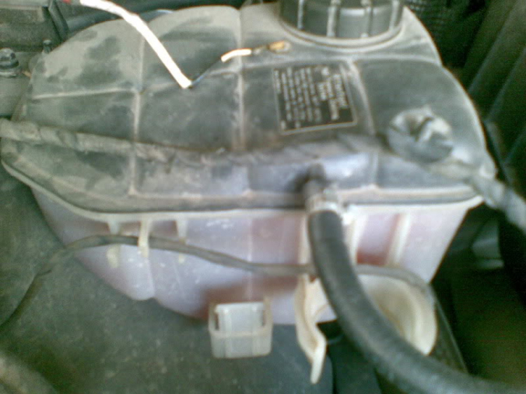

"Nước làm mát
Hằng tháng nên kiểm tra mức nước làm mát động cơ trên bình nhựa (thường màu trắng và có 2 vạch Min và Max) có chữ Coolant trong khoang động cơ. Nếu mức nước thấp hơn vạch Min hãy bổ sung bằng dung dịch chống đóng cặn pha với nước sạch theo tỷ lệ 50/50. Các loại dung dịch chống đóng cặn thường có bán tại tất cả các gara. Và kể cả xe mới cũng nên thay toàn bộ nước làm mát sau 1 năm sử dụng (có thể từ 500 ngàn đến 1 triệu đồng/lần, tùy hãng). "
theo khuyến cáo của nhà sx.. nước làm mát nếu đổ theo đúng tỉ lệ là phải 250.000km hoặc 5 năm mới phải thay.. nước làm mát đổ đúng loại sẽ ko làm cho thân máy bị gỉ vàng khè ra..
e chưa thấy khuyến cáo nào là 1 năm đã phải thay cả.. còn chỉ có chuyện đổ nước làm mát dởm và hệ thống bị rò rỉ mới phải kt liên tục.. xe e đi chưa bao h nghĩ đến việc phải kt nước làm mát cả.
