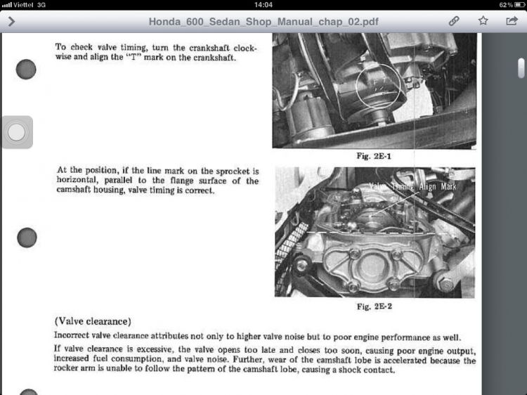

Thật lạ lùng khi nhìn thấy cây cốt cam " của tui ", hay ai đó đã bắt chước ???. Vết cưa trên bánh răng, không phải có từ nhà sản xuất. Khi trục cơ xoay cho piston lên đúng TDC, Đặt một cây thước ngang trên mặt culat, trùng với dấu cưa, sẽ cho đúng vị trí trục cam. Nếu không đúng, phải cho sên cam "nhảy" sang bước khác . Lạ chưa !
Theo kiến thức còn hạn hẹp của em thì trên cây cam nào cũng có "vết cưa" ngang như vậy, và có từ nhà SX. Khi Piston lên "điểm chết trên" cuối kỳ nén thì vết này (hay dấu trên vành răng) song song với mặt máy (dấu chấm lên trên cùng).
N360 và Dự án trả lại tuổi xuân (cập nhật thường xuyên)
Uả ! Hồi xưa mình có 1 cái N360 và sưu tầm được thêm 2 trục cam nữa. Cả 3 đều không có " vết cưa",chỉ có dấu chấm chìm ở giữa thân răng, rất khó để biết nó đã nằm đúng chỗ hay chưa. Chính mình tự tay cưa 1 trục trước khi rã máy !. Bây giờ thấy trang tiếng Anh có vết cưa. Thì ra họ đã "cưa" từ trước. Sao khi đúc, nhà sx không làm 1 vạch chìm hoặc nổi nơi khuôn đúc nhể ?!
