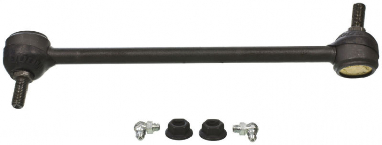

@mrinuni: của anh phuộc hãng, rotuyn dài.
vừa đó anh, em mới xách cây cũ xuống đo, chụp cái hình mà ko up đc :-|
Nó dài 13.5 inches match với spec trên amz
http://www.amazon.com/Moog-K80296-Front-Sway-Bar/dp/B00180FWEU
PS: em chèn cái hình
https://www.dropbox.com/s/u8izjliovxubhyw/image.jpeg?dl=0
2 cây K80296 này khác loại của bác vbp, hình như dài hơn. Có khi nào gắn vừa nếu vẫn còn dùng phuộc gin ko ta?
http://www.moog-suspension-parts.com/proddetail.asp?prod=MOOG-K80296
Chắc bác nghĩ xe đời 2008 nên phải chọn Moog cho Escape 2008 ở Mỹ hả bác?

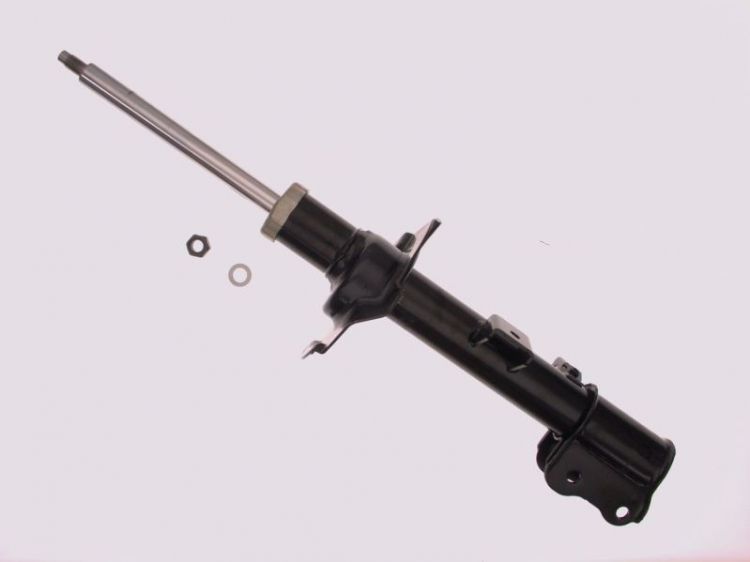

1. Giảm sóc trước Sachs - Left SACHS 030 087 - Front Right SACHS 030 088: 2 chiếc theo 2 mã SP - Khoảng 160$ / đôi (shipped Mỹ)

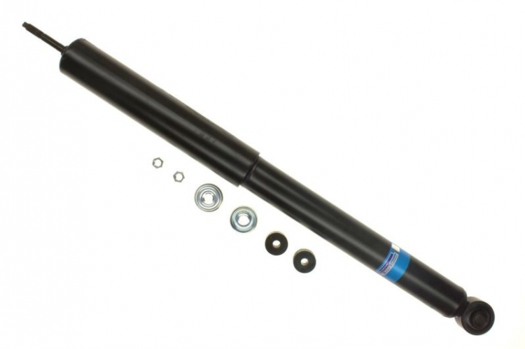

2. Giảm sóc sau Rear-Left/Right SACHS 312 589 - một mã SP, mua 2 chiếc - 80 $ / đôi

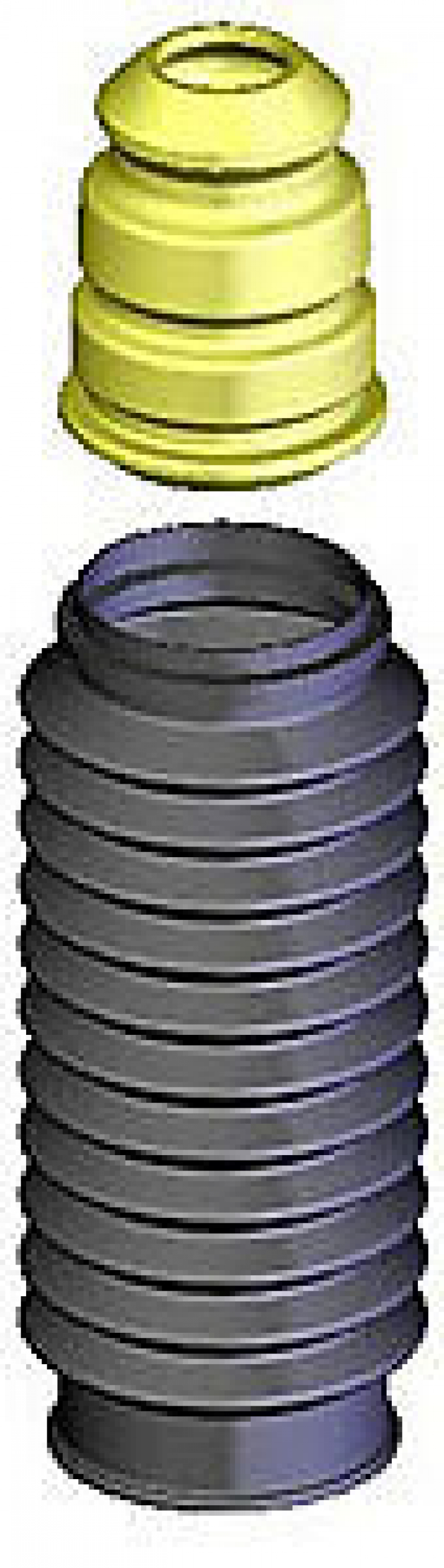

3. Cao su che bụi - bump stop cho sóc trước: KYB SB105 KYB Boot Kits - khoảng 25$
mà sao cùng mã giống bác VPB maf cái em order về lại là 2 miếng như hình, ko liền 1 khối như của VPB

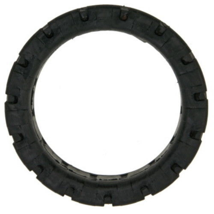

4. Coil Spring Seat Rear Upper MOOG K160111 - 30$ / đôi

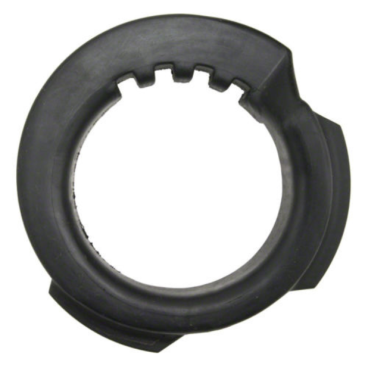

5. Coil Spring Seat Front Lower MOOG K160019: 21 $ đôi
6. GENUINE! Moog K80104 Suspension Stabilizer Bar Link Kit, Front, Rear: Rotuyn cân bằng: 26$ đôi
