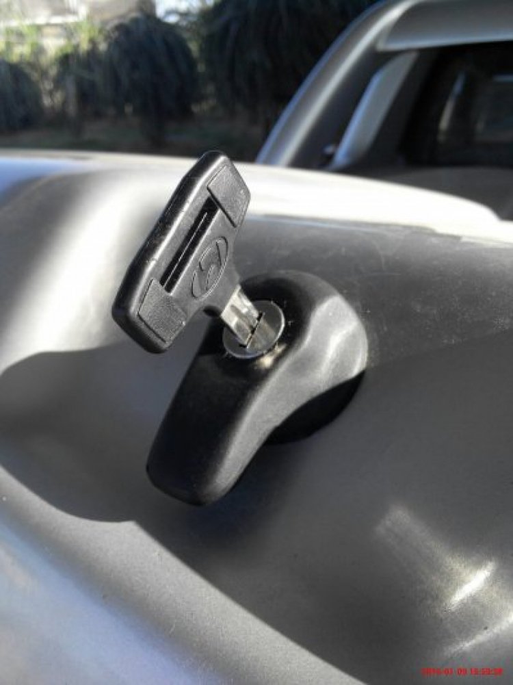

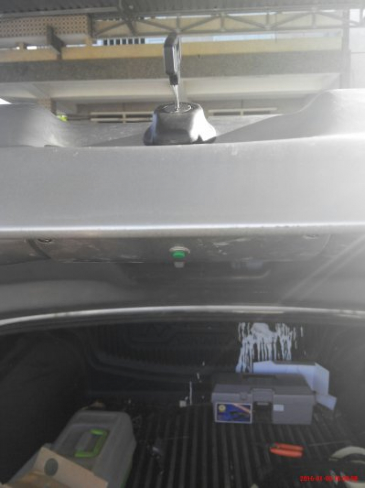

Hôm nay độ thêm công năng mới, đóng mở nắp bằng tay phòng trường hợp điều khiển hết pin
Mở nắp bằng ổ khóa Hyundai
nâng nắp thùng bán tải băng điện (điều kiển từ xa)

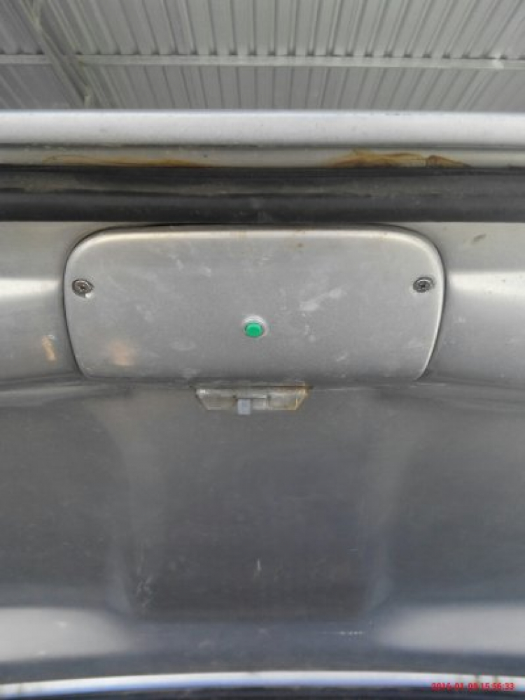

Đóng nắp bằng nút nhấn dưới nắp thùng
Nhìn tổng thể
