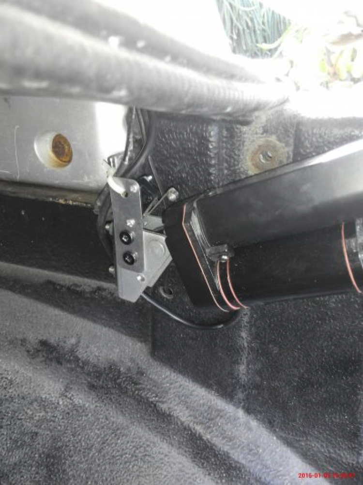

link chính hãng đây nha các bác. nhớ chọn chiều dài, điện áp và trọng lượng nâng cho em nó
http://www.windynation.com/Linear-A...ators-various-stroke-lengths/-/244?p=YzE9Mjg=
link amazon, e đang dùng con này vì thích hợp với xe em (225 Pounds ~ 90kg)
http://www.amazon.com/WINDYNATION-A...-2-spons&keywords=12v+linear+actuator+8&psc=1

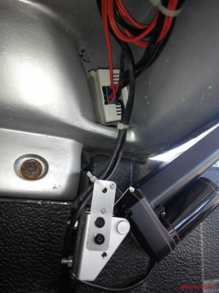

cái này em tự lắp vì tính tò mò và biết chút về kỹ thuật, bác nào muốn tự lắp thì chịu khó tính chiều dài hành trình cây ti chống cống để mình mua cây ti điện tương đương. Quan trọng nhất là phải biết trọng lượng của cái nắp thùng nếu nặng quá cây ti đẩy không nổi hoặc sẽ mau hỏng và trọng lượng nâng càng lớn thì em nó nâng hạ càng chậm
Dây nhợ cũng khá lằng nhằng, lắp hành trình bài bản cho em nó không thì nó đẩy bay cái nắp thùng :3dcuoi::3dcuoi:
nâng nắp thùng bán tải băng điện (điều kiển từ xa)
