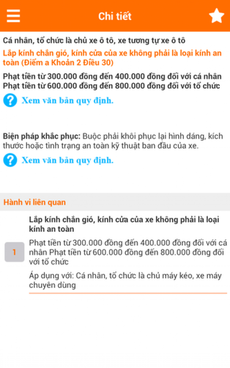

Tìm mãi trong Điều 16 của Nghị định 171 để xem có lỗi "dán kính xe" không mà em không thấy ???
Bác nào biết chỉ giúp em

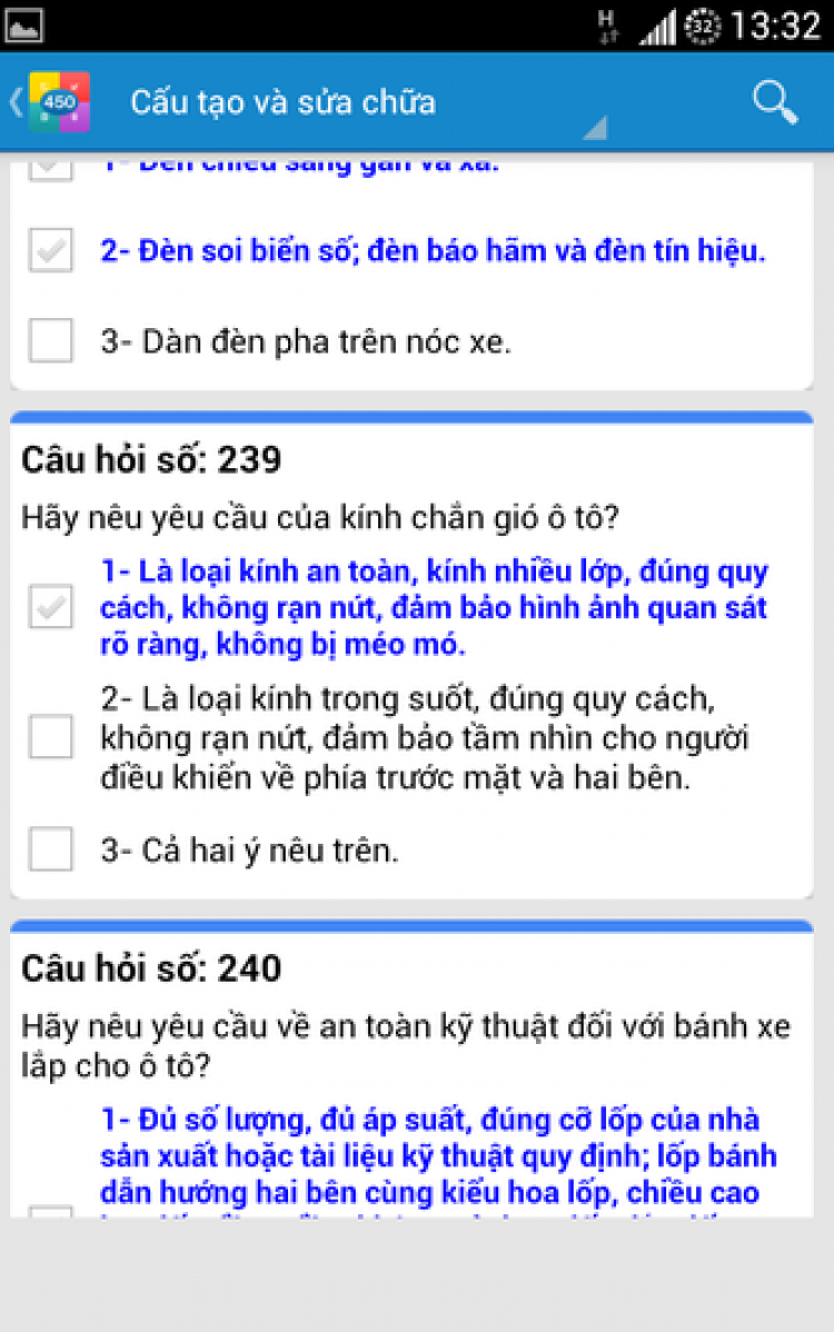

Theo điểm G khoản 1 điều 53 quy định kính chắn gió kính cửa là loại kính an toàn..
trong 450 ôn tập câu hỏi thì nó vầy..!

vậy có ghép vào lỗi kính ko an toàn ko cạc bạc ???

Lùa gà, vịtLại bị thuốc rồi, lấy lỗi tưởng tượng ra hù để ghi biên bản lỗi khác, sao chuyện này xảy ra hoài vậy ta.
