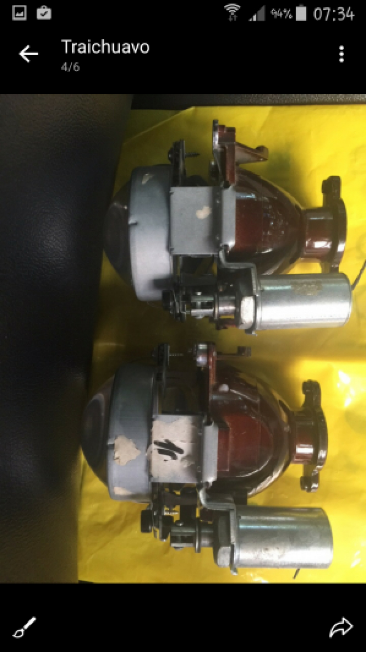

Nhờ bác xem hộ em bi này là bi xe gì ah? Có lắp đc xe cỏ phía dưới ko ah?View attachment 357120 View attachment 357118 View attachment 357119
Bi này nhìn trong hình thì giống bi của Mondeo o 2013 trở về sau đó bác, nếu là lúp bình thường. Còn nếu lúp có ánh 7 màu nhìn dưới nhiều góc độ khác nhau thì có thể là bi của Cadilac. Bi của 2 dòng xe này hao hao giống nhau, nhìn qua hình thì cũng khó biết chính xác. Nhưng em dự là của Mondeo nhiều hơn.

Dạ họ bảo em là bi mondeo nhưng ko biết có lắp vừa xe em không? giá hạt rẻ
Dạ, nếu muốn thì lắp được, nhưng bi của Mondeo không được đánh giá cao vì ánh sáng không được, nhìn bên ngoài tuy nhỏ nhưng rất khó lắp vì cuộn hút nằm rời bên ngoài nên chiếm diện tích lớn, khi lắp phải cắt gọt nhiều. Một vấn đề nữa là hàng không phổ biến nên khi có sự cố thì khó tìm cái khác để thay thế. Ánh sáng và đường cắt không đẹp lắm ạ. Em cũng đang có 1 cặp của Mondeo và 1 cặp Cadilac, để mấy năm nay làm mẫu nhưng ko ai chọn lắp cả ạ. Nếu bác thích thì vẫn có thể lắp được. Nhưng em nghĩ với tầm giá của cặp này thì lựa chọn bi Audi Q5 loại 1 TQ sản xuất sẽ tốt hơn ạ. Bác có thể sang bên em, em thử cả 2 loại cho bác xem luôn.
