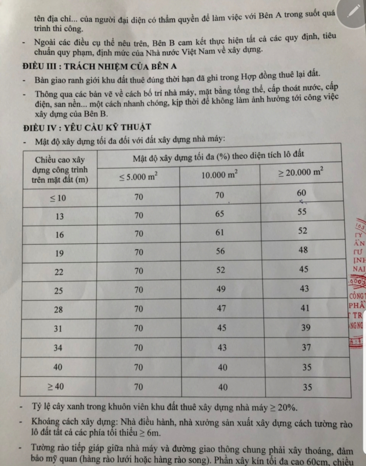

có cái tỉ lệ diện tích mặt bằng xây dựng công trình trên tổng diện tích thửa đất có gì khó hiểu đâu, quy định rõ ràng, đầy đủ, chỉ 1 lần xem hồ sơ xpxd và đọc quy định này là biết rồi, mình post 1 trao đổi trên zalo, nó nhảy xổ vào kết luận mình không biết việc đơn giản này.

Giờ post lên đây, ai đất đai tài sản nhiều hơn thì người đó đúng, cãi nhiều mệt quá.

Anh lại sai rồi anh ạ.
KCN tiếp nhận nước thải theo khả năng xử lý thường tối đa là loại C, nếu vượt quá DN phải xử lý đạt yêu cầu mới chuyển giao cho KCN.
Nếu không lắp đặt đồng hồ đo lượng nước thải chuyển giao cho KCN thì mới căn cứ theo đồng hồ nước đầu vào để tính lượng chuyển giao anh ạ.
Anh lấy cái nick Phét ra xài đúng hơn đó anh, kakaka!
mình cũng trao đổi bình thường thôi, nhưng nó nhảy vào nói giọng này nên mình không đồng ý ngay từ đầu.
