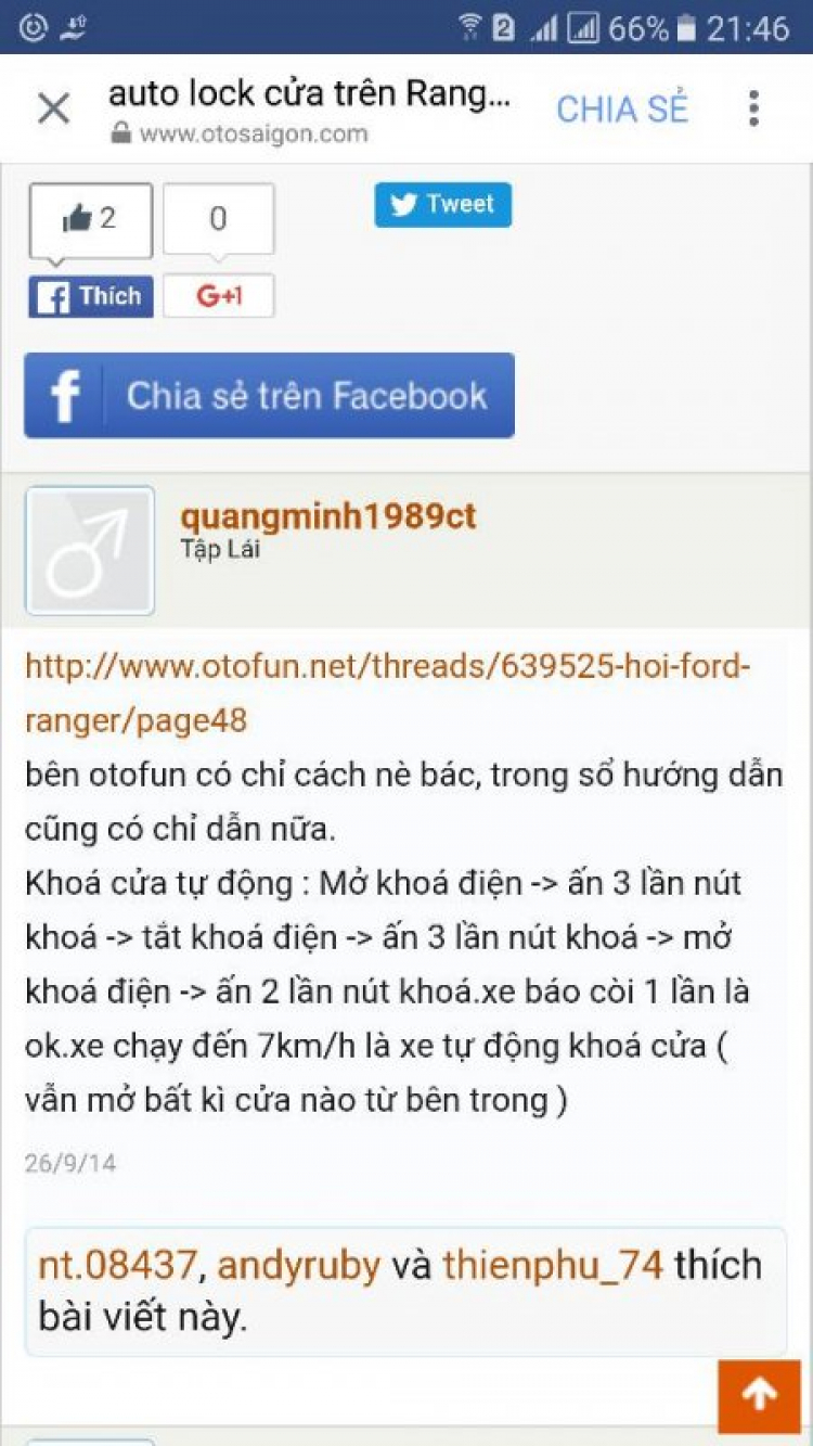

kekeke.. mình cũng xin xác nhận lại XLS 2016 nguyên bản là có đó bác Phương ơi ơi . chỉ cần vài thao tác đóng mở khóa của xe là OK .
Vào hãng yêu cầu active hay làm ở ngoài vậy bác?kekeke.. mình cũng xin xác nhận lại XLS 2016 nguyên bản là có đó bác Phương ơi ơi . chỉ cần vài thao tác đóng mở khóa của xe là OK .
Mình thấy kg có Bác ạ! Bác có chiêu gì chia sẻ autolockkekeke.. mình cũng xin xác nhận lại XLS 2016 nguyên bản là có đó bác Phương ơi ơi . chỉ cần vài thao tác đóng mở khóa của xe là OK .
và đây là cách mìh cài thêm lock cửa.. chiêu này có sẵn trong HDSDung của Ford . mấy bác diễn đàn mìh đã xài rồi á.
Tks Bác!và đây là cách mìh cài thêm lock cửa.. chiêu này có sẵn trong HDSDung của Ford . mấy bác diễn đàn mìh đã xài rồi á.View attachment 626778

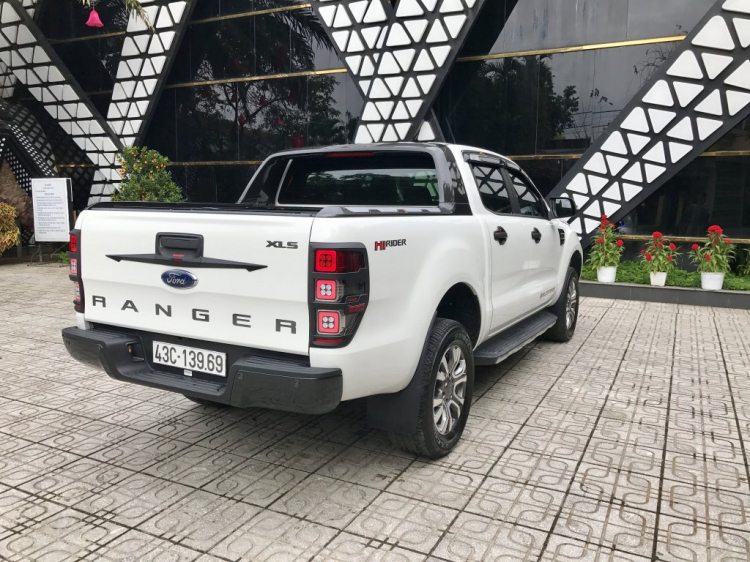

Bác nên cắt cái lót thùng ngay thanh thể thao nhìn chuẩn Men hơn.hi bác xe mình đây . mới lấy về và thêm chút râu ria ..View attachment 626775 View attachment 626776
