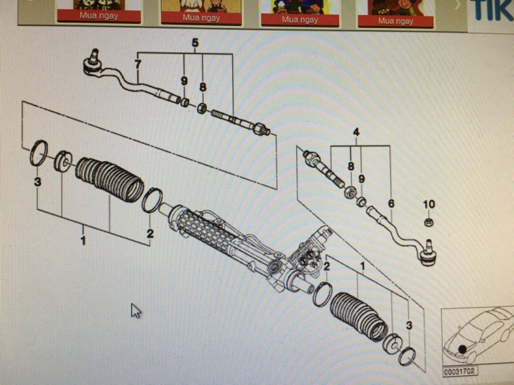

Tiện thể các bác cho em hỏi, xe em đưa lên cầu check càng A thấy nó hơi xộc xệch 1 chút. Càng A của em đã thay đủ bộ ở Quang Vũ 2 năm trước. Dấu hiệu như vậy đã phải thay lại càng A chưa hay chỉ cần thay cao su càng A thôi ạ?
E thấy trên hãng họ gọi cái càng A là rotuyn càng A, vậy còn cái rotuyn nào khác cho hệ thống treo này nữa không ạ?
Nhật ký BMW 325i & 530i - Cập nhật trang 1
Hình như cục to đó là càng A
rouyn là 2 cái này nè: 6 và 7 hình như vậy kkk

Cái lưởi liềm như hình bum-bê-răng gọi là càng A. Trên càng A có 2 cái khớp cũng được gọi là rotyn. Nói chung mấy cái nào có khớp xoay như khớp đầu gối thì gọi là rotyn. Dưới dầm có vài cái rotyn khác nữa, ví dụ rotyn cân bằng ...
Còn cao su càng A là chi tiết số 6. Chỉ thay khi phanh nghe lụm cụm dưới gầm.

Anh @cubibmw hướng dẫn muộn màng quá, em đã phi lên EA làm bộ này về rồi
Rotuyn thước lái còn ngon nên em hẻm có mua.
Lắp hàng lên xe
Cảm giác chạy xe với càng A mới rất tốt, xe chạy đầm chắc hơn hẳn, không bị chao đảo như càng cũ, tay lái cũng chắc hơn. Đi gờ giảm sóc nghe "bịch bịch" chứ không còn tiếng "uỳnh uỳnh" như trước.
