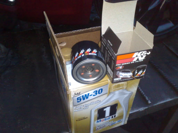

Hôm qua rãnh em vừa đi thay nhớt nè, lần trước em thay nhớt lúc 10.000 km giờ xe 20.000 km tháo nhớt ra vẫn còn tốt quá trời nên chắc lần này em đi 15.000 km luôn mới thay
Nhật ký độ xe Cerato của em...(New Updated Nội Thất Alcantara Trang 26)
, em xài Mobil 1 5W-30 và lọc K&N PS-1004. Các bác lưu ý nếu thay lọc nhớt K&N thì mua loại HP-1004 nhé vì PS-1004 nó ko có cái nút lục giác ở phái đáy lọc sau này sẽ rất khó tháo ra. Em lỡ order vì thấy nó ghi Pro Series và lọc màu đen nhìn ngầu ngầu lại còn thêm recommended by Nascar nên giờ về dù ôm hận cũng phải xài luôn :p
Nhớt Mobil 1 và lọc K&N PS-1004

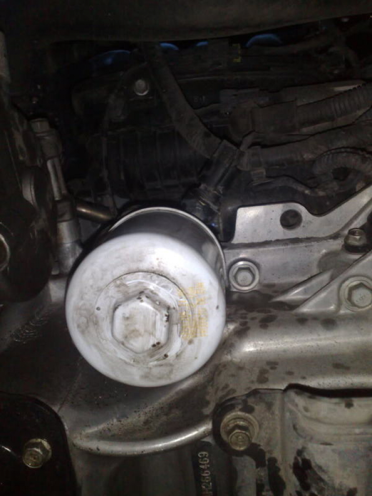

Còn đây là lọc K&N HP-1004 dưới đáy lọc có nút lục giác nên tháo ra dễ dàng hơn PS-1004

Ah cái lọc nhớt K&N ok lắm đó bác Đăng, mình dùng từ hồi mua xe tới giờ toàn loại này k đó

Em kết cái "lông mi" và cái viền bảo vệ mâm màu đỏ của xe anh lắm rồi đó, chắc phải sắp xếp thời gian qua gặp má mì gấp. Em cũng xài lọc K&N sau lần thay nhớt 1000km nhưng toàn xài màu trắng, lần này lỡ order cái màu đen này về nên xài luôn sau này tháo ra chắc cực lắm.
