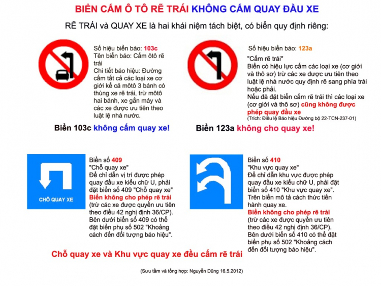

@bác chủ: biển cấm rẽ trái hay cấm ô tô rẽ trái.

Bảng 103c hay 123a hả bác:Biển cấm rẽ trái bác ơi. Với bên phải là bãi đất trống, không phải là 1 con đường. Vậy theo bác là không vi phạm?
nếu 103c thì cứ quay luôn, khỏi ghé bank rút tiền, hehe.

Biển 123a bác ợ. Đầu đường xiên xiên bên trái ô tô chạy vào bình thường (cấm tải trên 6T thôi bác). Chờ ý kiến bác tiếp ạ.Bảng 103c hay 123a hả bác:
