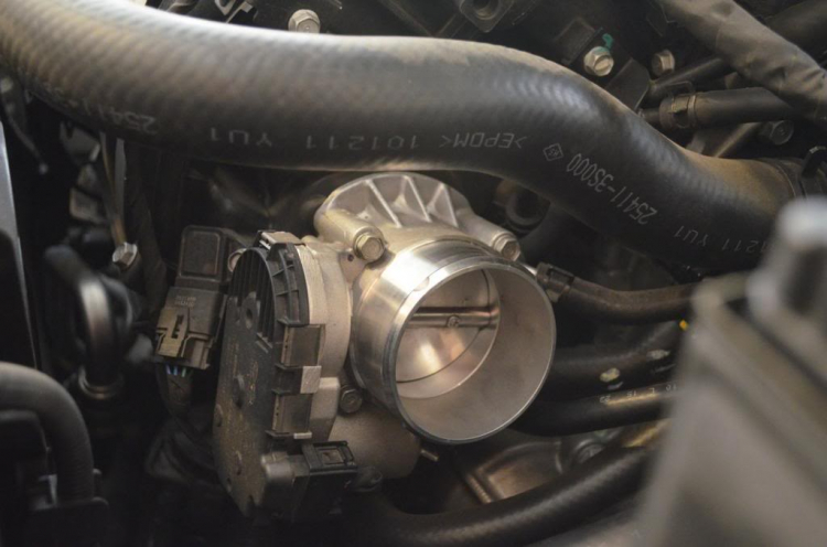

Vệ sinh họng ga giúp garanti êm hơn thôi, chả liên quan gì tới máy lạnh. Khi nào thấy cần số ở N mà vẫn hơi rung rung là vệ sinh em nó được rồi. Trung bình 25K km mới phải làmXe_chuong_ga nói:Dạ em chém:
1. Do bộ lốp Goodyear đã tới lúc ồn, và sẽ còn ồn hơn trong những ngàn km tiếp theo. Giải pháp là bác cứ chạy, khi nào hết chịu nổi thì thay bộ lốp Michelin primacy hoặc Bridgestone GR100 vào, sẽ giảm triệt để.
2. Máy lạnh chạy sẽ thêm tải vào động cơ (nó sẽ tự bù ga để giữ vòng tua máy ổn định) + cái quạt gió nữa, nên tiếng máy sẽ ồn hơn 1 chút, tuy nhiên nếu ko có tiếng va đập bất thường thì ko vấn đề gì bác ạ.....Chắc khi làm bảo dưỡng bác nhờ ng ta vệ sinh luôn cái họng hút 1 phát là êm re ngay...Forte dùng ga điện tử, nên khi cái họng hút + bướm ga bị bẩn sẽ gây ra nhiều vấn đề. Vụ khởi động 3-4 phút mới bật AC thì cũng tốt, tuy nhiên cũng ko cần thiết lắm đâu bác...
Hía hía….Xe dùng ga điện tử mà bị bẩn họng hút sẽ ảnh hưởng rất nhiều đến chế độ bù ga đó cha nụi, vì nó không có van không tải hay cảm biến vị trí bướm ga gì hết (hoặc cảm biến đã tích hợp luôn vào cụm step motor rồi)….tất cả đều thông qua độ đóng mở của bướm ga hết, vd khi vào số D thấy máy gằn lên 1 cái là bướm ga hơi bẩn rồi đó, máy lạnh đóng vào cũng vậy…..(Do bù ga bị trễ vì bướm ga bị cản trở phần nào do cặn bẩn - Xe mình phải làm ở 19K km do thấy các hiện tượng này)
