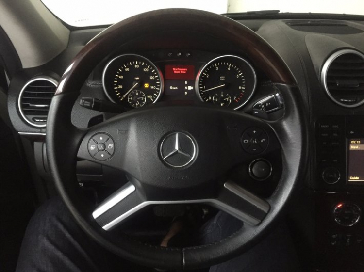

xe bác đời nào nhỉ? đời trước 09 có cả 2 loại tai có dây, tai k dây. đời sau 09 lại có 1 loại tai nghe khác. mà cần gì đâu bác, nghe loa cho thích. bác cho e xem cái ảnh vô lăng xe, để ngó chính xác 08 hay 09.

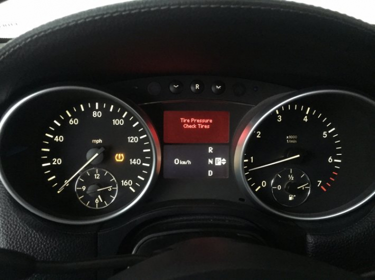

Bác coi dùm em cái vô lăng ạh em mới chụp.Sẵn bác cho em hỏi sao mà em gắn vỏ cái táp lô nó báo check tires rồi bác ơi hixxx hixxx:confused:

xe bác còn đẹp quá. nhà e cũng vừa bán cái 07 GL450 rồi. đang định bán nốt cái 09 GL550, mới chạy có hơn 70k km. hihi.
cái cảm biến áp suất lốp, khi bác thay mâm thì cứ mang cảm biến cũ gắn vào là chạy dc chứ? khi dùng mâm độ thì có báo trên đồng hồ k bác?

Xe cũ nó chỉ báo lỗi ABS thôi nhưng mà em thay rồi.Cảm biến phía trước bên phải bị vô nước.Giờ phải làm sao đây bác?Hay em chụp cái van hơi cho bác coi được không???Garage nó nói là chừng nào thay van hơi cảm biến nó mới hết báo nó nói xe em xài van hơi loại thường không phải loại cảm biến.Em không hiểu luôn.Hixxx.Nào bác bán xe thì nhượng lại 2 cái tai nghe cho em đê.Đa tạ bác ly cà phê...:D
