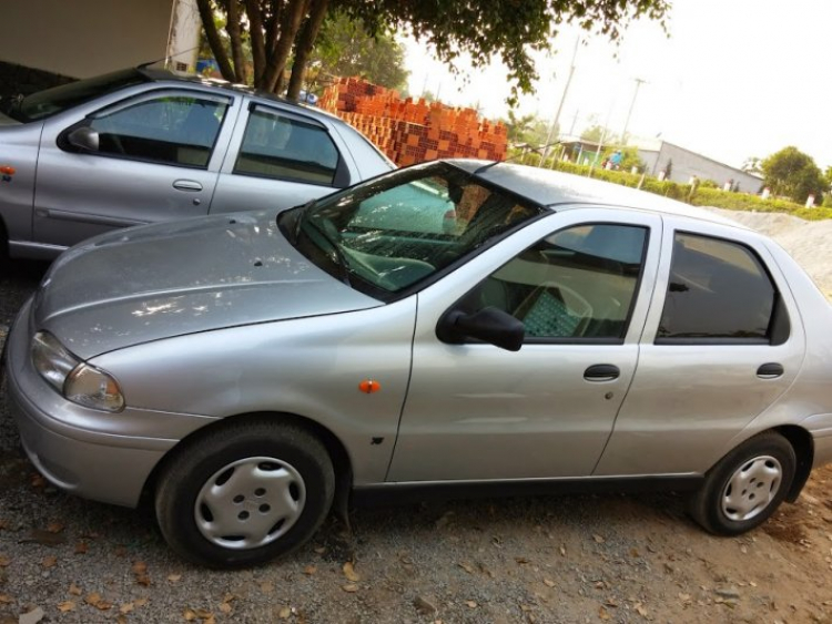

Công nhận xe bác còn đẹp thật, màu sơn bác có tuốt lại ko mà nhìn mượt quá zậy bác?
Mâm có phải mâm rin ko bác? nhìn ko giống với xe e đang xem ( nó nguyên một khối tròng gần nhu kín hết luôn, chính giữa có khắc chữ FIAT). Đai cam là bộ phận nằm trong lóc mấy và lý do dẫn tới nằm đường phải ko bác?
Xe em nếu mua về bộc lại ghế da thì chi phí bao nhiêu vạy ạ?

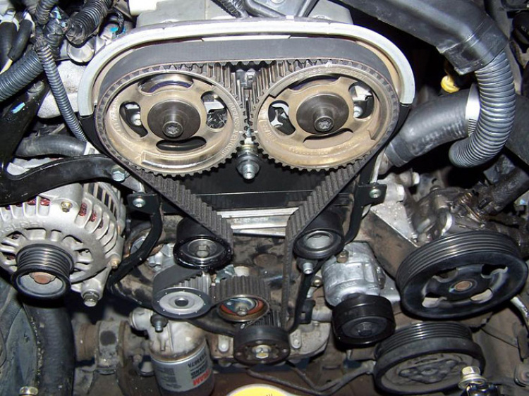

Dây curoa (đai cam) thường được bố trí trong nắp bằng nhựa/nhôm, nếu có dở nắp ca-pô/nắp máy ra sẽ không thấy ngay được. Nguyên nhân gây đứt thường là do không chú ý đến thời gian vận hành, sai lệch khi lắt ráp, đặt quá căng hay quá chùng khiến dây bị quá tải khi vận hành.

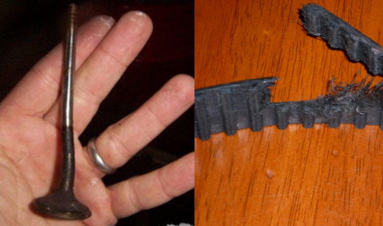

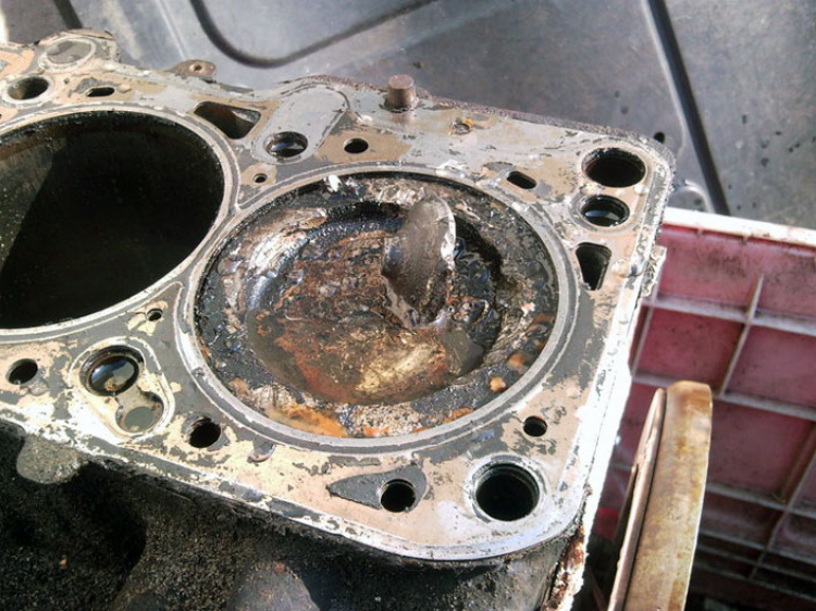

Nếu dây cua-roa cam bị đứt trong lúc xe đang vận hành, đảm bảo chắc chắn là xe sẽ bị hỏng nặng tới mức “nằm đường” gọi cứu hộ. Việc hỏng hóc xảy ra bởi khi dây cua-roa cam bị đứt, sự điều khiển phối hợp nhịp nhàng giữa pít-tông và các xú-páp không còn nữa, pít-tông sẽ bị đâm vào các xú-páp khiến cho một loại hỏng hóc sẽ xảy ra như: cong, gãy xúp páp, vỡ pít tông, cong tay biên . . .
Thông thường đai cam được bố trí như này:

Và hậu quả đứt thì như này:

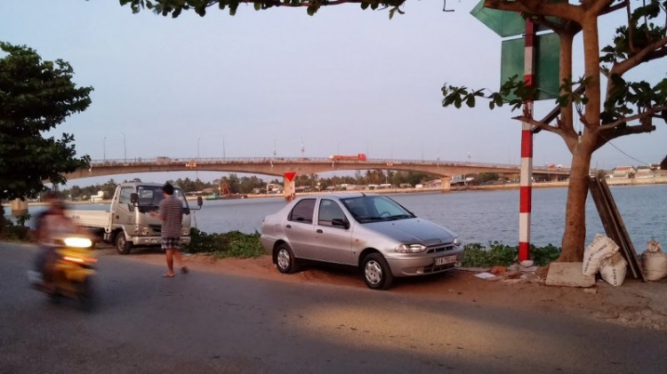

Và em bonus thêm xe em ngày xưa như này:

Đứt coroa nguy hiểm quá, nhìn kinh nhỉ. 1.3 có bị ko bác? Sao em nghe nói 1.6 khi đứt mới phá do cấu tạo gì gì đó, còn 1.3 ko sao mà ta???!
