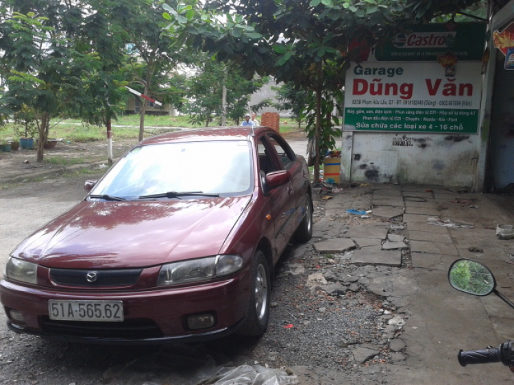

V2 của em đây bác, đời 99 luôn- Đời này nhập CKD chứ VN thì làm được gì đâu, tuy nhiên trong ca-vet ghi là SX tại VN chắc do lắp 3 cục ở mình...
Ngày trước em chạy chiếc M626-92 hàng nhập 100% vậy mà trong Giấy Đăng ký ghi là SX tại VN - Ôi, VN mình SX được xe hơi từ năm 1992 thế mà các bác cứ nói nghành CN Ôto của mình chưa phát triển...

Nhìn V2 bác còn đepj và liền lạc quá. E mới cưới nên cũng chưa am hiểu về dòng này nhiều, có gì mong bác chỉ bảo thêm à
