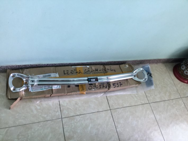

Sau khi đập hộp em gá thử cái Strut bar thì đúng như các bác nói, nó vướng một tý chổ chốt định vị bát bèo. Nhìn thiết kế cái strut bar thì nó đã tính đến cái này nhưng vẫn vướng tầm 1-2 ly.
Em quyết định ko khoan lổ mà là mài chốt định vị thấp xuống một chút.
em nó đây
em nó đây
