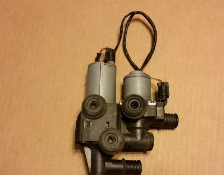

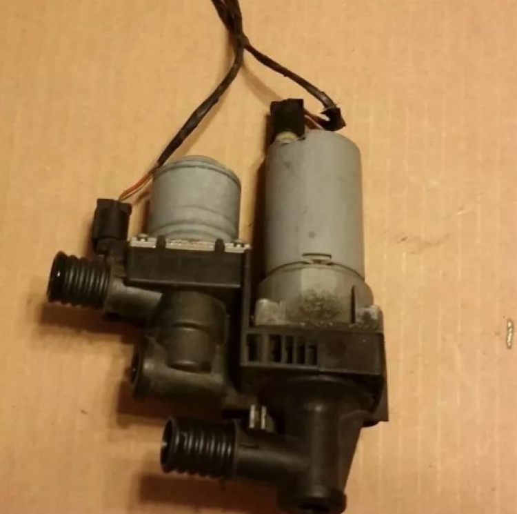

Van dàn sưởi liền bơm, nếu bịt lại có thể do hỏng van hoặc hỏng dàn sưởi. Nếu dàn sưởi hoạt động tốt, nhiệt độ coolant xe Bác có thể về 102-105 oC.
Cũng chưa biết vì sao người ta bịt đây bác. Trước mắt tháo bỏ cục chặn thi thấy hệ thống sưởi đã hoạt động. Bật lạnh hoặc sươi đều ok.
Tuy nhiên vẫn lăn tăn, khi họ bịt cả 2 đầu, 2 giắc điện vào 2 motor vẫn cắm. Như vậy motor chạy lẩn quẩn mà ko bị gì sao? Muốn kiểm tra valve hay kiểm tra giàn sưởi thì kiểm tra như thế nào?

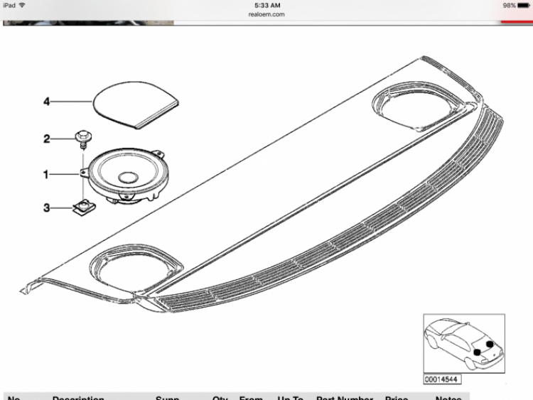

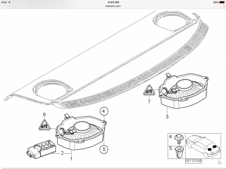

Ko cần tháo gì đâu bác,2 con sub này có vị trí gắn trên nóc cốp sau mà...View attachment 390252Bác phải tháo bỏ loa trên để có chổ cho loa sub này đánh qua chứ bác. Cặp của bác có cả AMP chứ? Bác pm cái giá vào inbox nhé. Thanks
Thì đúng là nó có vị trí lắp trên nóc cốp sau. Nhưng nếu đã lắp 2 sub này thì ko lắp 2 loa ở mặt trên cốp sau và ngược lại. Mình nghĩ đây là 2 tuỳ chọn của cặp loa sau này. Bác xem hình nè.
Bác kiểm tra giàn sưởi xem có bị dò nước không (giàn sưởi gần chỗ cần số, không cần tháo taplo). Bác nhớ kiểm tra nước làm mát, đề phòng thiếu do giàn sưởi dò.
Em cũng đã xác định theo dõi xem có bị hao nước ko. Sẽ theo dõi, nếu ko hao nước thì ok, nếu hao nước thì phải xử cái dàn sưỡi thôi
Nước thì sẽ không hao, nhưng thỉnh thoảng sẽ mất lạnh. Anh tháo cái valve ra, xong lấy lục giác bông tháo luôn cái ruột valve ra sẽ thấy vấn đề.
Hiểu ý bác Cubi. Nghĩa là cái valve này bị hỏng nên người ta chốt ko cho nước nóng qua làm mất lạnh.
Để chạy và kiểm nghiệm, nếu valve hỏng sẽ ship cái khác cũng rẻ thôi.
Em nghĩ có sự nhầm lần ở đây 2 cái loa kia đánh lên, còn 2 cục SUP đánh xuống. Em nghĩ là 2 vị trí lắp đặt khác nhau (lệch nhau ra).Thì đúng là nó có vị trí lắp trên nóc cốp sau. Nhưng nếu đã lắp 2 sub này thì ko lắp 2 loa ở mặt trên cốp sau và ngược lại. Mình nghĩ đây là 2 tuỳ chọn của cặp loa sau này. Bác xem hình nè.
