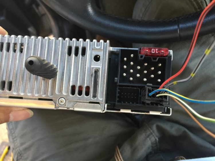

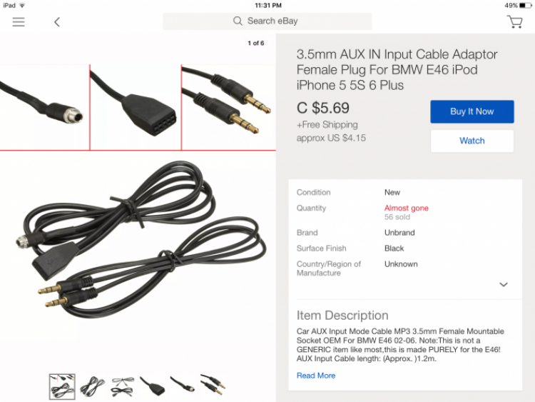

Sợi dây nầy mua ở đâu bác?cái đầu của anh là đầu băng hay đầu CD? Đầu CD có 2 loại, phân biệt bằng cái nút chuyển đĩa, loại ko có AUX chỉ có chữ CD trên nút bấm, loại có AUX thì có chữ MODE.
Anh xem hình minh họa trên xe em, xe em là CD53, phía đuôi có cái chỗ để cắm AUX
Nếu đã có đến như thế này rồi thì anh chỉ việc mua sợi dây AUX tầm 150k về là dùng được, người ta đi dây sẵn, mình đỡ phải làm.
Còn nếu là đầu băng thì liên hệ vuanui để có sơ đồ mạch điện mà câu dây ạ.
em ship từ Hong Kong về Già @Võ NHư Đáng ạ. Đợt này em ship 2 sợi vì giá cước bằng 1 sợi. Già thích em để lại cho 1 sợi.

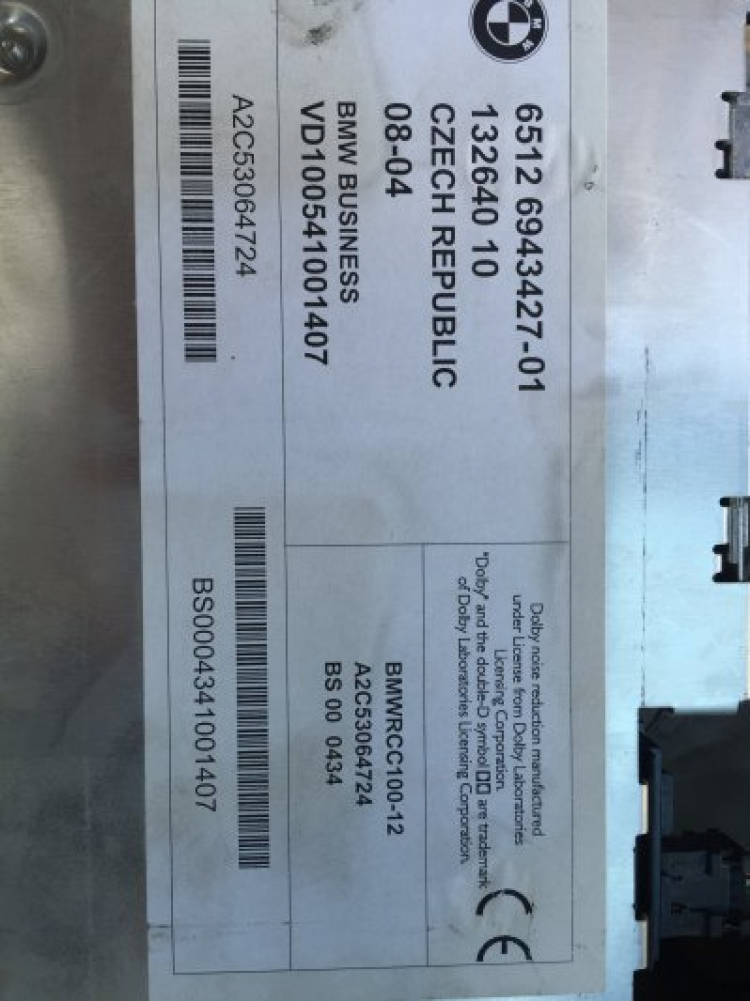

Đầu của mình là đầu cassette bác à. Cũng đã xem nhiều video đều thấy làm trên đầu CD có nút MODE nhưng vẫn cứ làm thử trên đầu của mình xem sao.
Già Đáng hỏi gì lắm thế. Trên ebay đầy ra đó nhưng thời gian ship lâu lắm. Lấy của bác KenPham đi cho nhanh. Chứ ship thì vô số
em ship 2 tuần rồi mà chưa thấy tăm hơi cái daây đâu. ko hiểu sao hàng TQ, HK về VN rất lâu
Cực lâu luôn bác ơi. Có cái em ship hơn 60 ngày chưa về. Sát bên sườn mà lâu kinh khủng luôn
Nãy giờ đọc bài của bác Vua Núi đây bác. Có lẽ rảnh rỗi em tháo đầu băng ra để làm theo hướng dẫn của bác ấy. Phải làm bằng được mới chịu.
