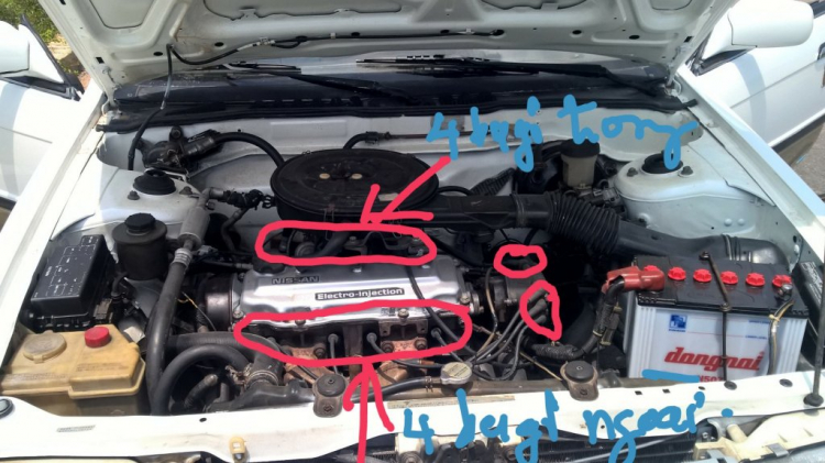

Cho em hỏi. Xe có 8 bugi
4 cái ở ngoài em tháo ra không thấy ảnh hưởng.
4 cái bên trong tháo mỗi cái ra là máy yếu, rung liền
Vậy 4 cái ở ngoài là bugi chết hả mấy anh?
Vậy nếu cho 4 cái ngoài hoạt động lại được không? Có ảnh hưởng gì không? E tính thay 8 bugi NKG.

Em chưa nghiên cứu 8 bugi ... Nhưng nguyên lý vật lý thì có thể theo hướng sau :
Tháo 1 trong 4 bugi trong , máy yếu .... vậy đây là 4 bugi làm việc chính .... ở chế độ không tải và tải yếu .... khi một trong 4 cái không hoạt động, mình sẽ thấy công suất thấp và mất cân bằng động ....
Còn 4 bugi kia hoạt động ở chế độ kéo tải lớn, vòng tua lớn .... Nissan thiết kế nhằm đốt hiệu quả nhiên liệu hơn .... Nên ở chế độ bình thường, 4 bugi ngoài chưa làm việc ....

Em này SSS nguyên bản số tự động đã độ lại số sàn, máy CA18i quen thuộc đây mà. Nổ cầm chừng thì làm việc 4 cái bugi trong đủ rồi, đi tua cao mới cần thêm 4 bugi ngoài cho đốt cháy hoàn toàn đó mà. Nhưng công nghệ cũ, chắc chả tối ưu gì nên sau đó kg còn nữa. Có lần vào đăng kiểm thằng hậu bối bảo xe này độ máy hay sao mà tới 8 máy ;)

Chuyển đổi hộp số có ảnh hưởng gì không bác? Không hiểu vì sao chủ cũ lại chuyển đổi!!!

Cũng không ảnh hưởng gì, xe bác còn phun xăng đơn điểm không? Hay đã bị độ bình xăng con rồi?
Xe đời này hộp số AT vẫn hoạt động tốt nếu thăm dầu và thay dầu đúng thời điểm. Không thì hư đành chọn giải pháp chuyển MT cho nhanh.
