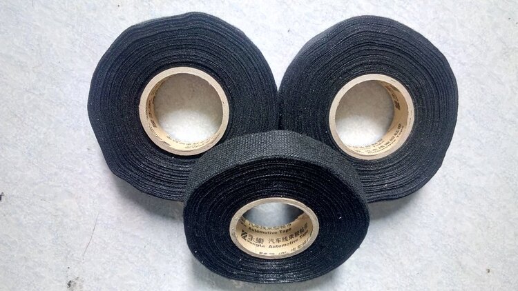

Làm sao gom mấy dây điện đó vào các ống dây vậy bác ?
Mỗi đường dây có từ 2, 3, 4, 5 ... sợi, lựa ống nào vừa thì nhét vào chứ ko gom đc vào hết 1 ống bác. Có những búi dây cả chục cộng thì cho vào ống lớn, đi 1 đoạn nó tách ra thì đi ống nhỏ, chỗ giáp mí các đầu ống thì quấn băng keo vải
xe em dây điện nó thành 1 đống bùi nhùi. giờ ko biết làm sao gom lại được. chắc mang ra thợ cho nó mau.

Mấy ống này của em đụng đến đâu bể đến đó. Cái này bác có ship giúp được không? Nếu được em ké ít ống và băng keo vải.
Có 2 phương án bác nhé:
1. Cắt dây điện,luồn ống vào vậy là giống ống zin đúc theo xe,xong nối dây điện lại!
2. Nếu ống chưa bị cắt thì ta cắt dọc ống (roọc như làm bánh mì vậy),xong nhét dây điện vào. Cách này thì dây điện zin!
Bác mua ống đi,ra thợ điện kêu làm lại rồi luồn ống. Chắc chừng 600k công. Xe e mấy hôm nay làm điện theo yêu cầu,công gắn camera,thay 1 cái bóng đèn vừa công vừa tip đã 1t3 rồi đó. Nhưng rất vừa ý.
E vọt!..:3dcuoi:
Cái số 1. phải dán nhãn, ko thì đấu dây lại sai , nổ cầu chì như chơi. Lâu quá ko thấy chú MienTay đi Big C. Dạo này có Aeon mới mở ngay khu Tên Lửa, đi chỗ đó cũng tiện lắm.
