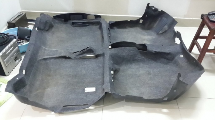

Hôm bữa lột simili cũ ra vứt, sẵn tháo bộ nỉ ra giặt nè lão. Tháo cũng đơn giản, gỡ nẹp nhựa chạy dọc sàn, ốp thắng tay, số + vài chốt nhựa. Phải hy sinh cắt rời chút xíu chỗ khớp thanh trục lái mới lấy ra được vì nó ôm tròn vào trụ (như hình: lỗ tròn chỗ chân ga).
