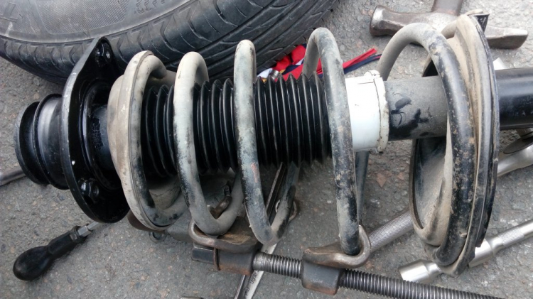

Chiều nay trốn việc đi thay 2 bát bèo với chụp bụi phuột trước, lúc trước thay phuột mà ko chuẩn bị trước giờ phải mở ra lần nữa

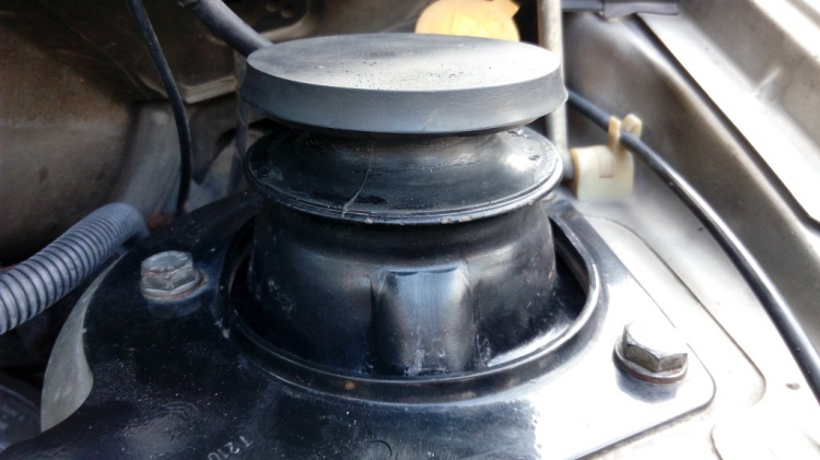

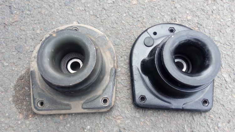

E thấy nó nứt cao su ạ, mở ra ngoài chụp nên khó thấy vết nứt chứ khi còn nằm trong phuột do lò xo đội lên nhìn rõ lắm

Đúng là mấy cái mình nghĩ khó hư thì nó lại hư bác nhỉ. Bác chăm sóc kỹ quá. Chiều nay e cũg đi tìm cao su chân máy cho nàng Jolie mà chưa có, máy hơi nhịp. Thay 4 bugi, 4 móc cửa bọc nhựa nữa:)
E thấy rất nhiều xe bị nứt cao su bát bèo nhưng tại mọi người ko chú ý hay nghĩ là ko cần thiết phải thay. Nhưng theo e nứt là dấu hiệu cần phải thay mặc dù nó ko kêu khua gì hết, hơn nữa chỗ này chịu lực và trọng lượng phần đầu xe
Nứt là thay, trừ khi không thấy, nứt để chạy lo thấy mồ!
Chắc do tâm lý thấy nứt nên ghê ghê thôi, chứ cũng chưa thấy trường hợp nào bể bát bèo. Khả năng cũng có thể vì bạc bạn đầu ty phuột nằm trong khối cao su đúc đó, bể là lòi bạc đạn lên liền
Bát bèo ship ngon hơn hàng ở các CH bán trên SG hay sao bác?
