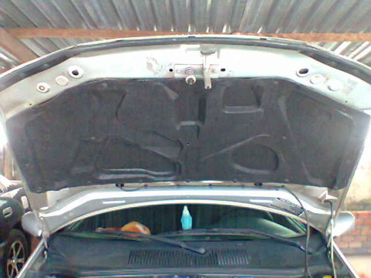

Thôi khỏi đi khi nào lão Q tìm đc miếng zin thì chơi :), giờ làm tạm giống em hiện tại. Tới bữa xuống lão Q lấy cách âm capo về ngang em lột miếng của em ra rồi lấy về mần :D.
Lột cái này.
Cắt ra nhét nhét vào giống vầy.:):pView attachment 390022
Ồ Ồ... đẹp phết! thế này thì cần gì cái miếng bác Q he he (sin lỗi bác)!!
Anh ko cần ốp cách nhiệt khoang máy thì ngồi xịch ra 1 bên :D tui vẫn cần nhen. Ráp lên cho mấy a nhỏ dãi thèm chơi hehe.

Bác cho e cái hình để học mót cái coi! có mua được về tự dán k bác?
của e dán bên trong tapi cửa nên k chụp bác coi dc. cái đó bác mua về tự thi công cũng dc nhưng e nghĩ xấu và chắp vá vì phải luồn qua các ống, dây nhợ, pát ốc và dán tuốt xuống dưới nữa.
