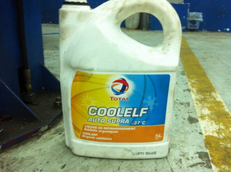

Vậy bác ra gara quen, tháo hết nước. Đưa vòi nước máy áp vào bình chứa nước mát,,, xả khoảng 15 đến 20 phút. Vào hãng mua chai ( xem hình)
NƯỚC LÀM MÁT
NƯỚC LÀM MÁT
Đổ vào bình chứa cho đến khi đầy bình, nổ máy tầm 5 phút coi nước sụt thì tắt máy chờ nguội, mở nắp bình chứa châm lại cho đến khi mực nước nằm giữa vạch max. và min.
View attachment 419165 View attachment 419166
Cảm ơn bác nhiều nhé...
Cho em hỏi thêm xíu là chai này chính là nước hãng của GM phải không ạ? Tức là ở chi nhánh GM nào cũng có bán chứ ạ? Để em chạy qua chi nhánh Show room GM nào đó mua rồi qua Gara nhờ họ thay... Trước thay cho em cái nước xanh lon pha nước máy làm em áy náy mãi...
Giá can 5L này bao nhiều tiền hả bác ơi? Xe em Groove spec là 3.75L thì mua cả can thừa về châm thêm dần chắc OK bác nhỉ..
À, em mua loại nước đỏ của HAVOLINE của Caltex có được không bác ơi...nếu ko mua được loại kia ở hãng ạ
