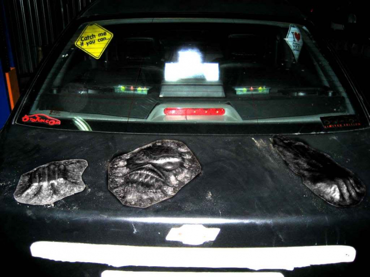

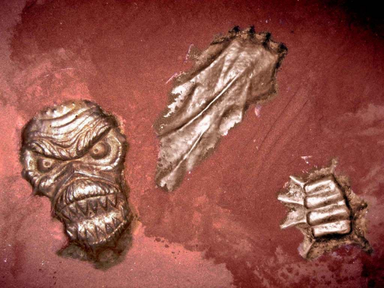

Phần việc gò của nghệ sỹ điêu khắc cũng đã xong. Chiều nay thợ gò sẽ đưa hình nổi lên cốp xe. Nhưng có một số phương án như sau:
1. Cắt thủng cốp xe để hàn lấp hình vào, phương án này khá dễ nhưng khả năng uninstall = 0.
2. Dán lên bằng băng dính hai mặt thì có khả năng uninstall cao nhưng dễ bị bóc mất và xấu.
3. Bắn đinh rive để cố định phù điêu cũng dễ nhưng xấu do có vết đinh
3. Mài via, hàn đính điểm thì khó hơn nhưng bảo đảm đẹp và bền chắc, có thể uninstall nếu muốn.
Nên em quyết định phương án hàn đính lên, sau đó bả matit và airbrush vào.
Sản phẩm sau khi gò xong:
Các vị trí để gắn lên cốp xe:

i Can you! i Can you !
gò thì em cực ủng hộ mà quả hình này...em nói thật bác mỹ nhé...để quả real fire là đẹp rồi
quả gò nổi này hơi...chuối
Can 50lít nhé bác...biết là xe mình mình thấy đẹp là được nhưng mà I Can you
