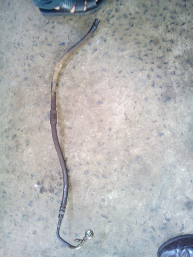

Hình ảnh của nó đây các bác, hôm nay mình mới biết ống dầu thủy lực có ruột gà là thế này đây! Nói chung cơ cấu ống thủy lực dầu giống nhau, chỉ khác phần khớp nối với bơm trợ lực và thước lái thôi. Mình dùng lại khớp nối cũ hàn với ống mới là ôkê thôi. Nhiều người dùng ruột cũ, bọc vỏ ống mới, bấm lại xài không ngon đâu. Sáng mình ra tiệm Trung ở Huỳnh Mẫn Đạt mua được cái ống tháo xe 250k đem về hàn khớp nối cũ là oke

Được hết, lấy lại phần khớp nối vào bơm trợ lực và thước lái cũ, hàn ống mới vô là xong. Mình vừa mới làm rồi.Cái ống trơ lực này em hỏi đả lâu mà không thấy Bác si tra lời. Em hỏi thêm tí : lấy ống của camry 92-96 ráp qua corona 93 có được không Bác. Help me
