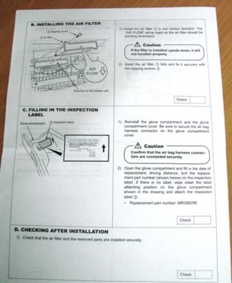

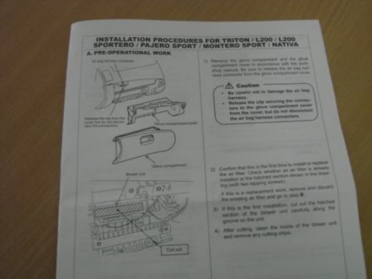

e mới lấy con ps 2 cầu chạy 7000k km về kiểm tra hộp lạnh thì ko thấy lọc gió điều hòa ,nhìn thì có cái ô hình chữ nhật nhưng là khung chết ko mở ra đc.có bác nào đã chế lọc điều hòa thì chỉ cách e làm với.hiện giờ e chỉ lấy lọc toy dán ngay cửa hút vào chứ chưa dám cắt cái khung hình chữ nhật đó.mà công bằng mà nói thằng mit nó là xe các chi tiết sắt thép dày chắc,nhưng làm đồ nhựa mỏng manh ghê.kts các nhiều

Bác call bác Trường ý, nếu bác Trường hết hàng thì bác ý sẽ gọi anh em PSC ngoài bắc chuyển vào cho. Hàng grandis và PS dùng chung cho nhau được mà.
Cái khung chữ nhật đấy bác lấy dao sắc cắt các cạnh xung quanh nó đi là sẽ đút được lọc gió điều hòa vào :D

Cái miếng nhựa cho khay lọc gió bác cắt đi là cho lọc gió vào ok. vô hãng mua lọc gió họ gắn cho bác luôn. bác hỏi dzụ sổ BH chưa??? em lấy áo MFC cho bác oánh tennis rồi đó.
