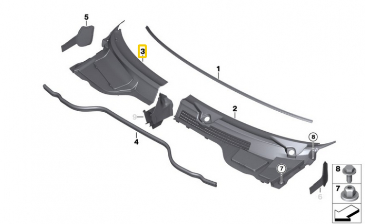

Bác moon cho e hỏi sao chạy đến mấy chục nghàn km rồi xe mới bị hiện tượng như vậy ?xe mới bị mùi thôi . Tr km thứ 3x.xxx k có mùi ạ. K có cách khắc phục thật sao :(
Vậy chắc thay filter cho cabin (nằm phía trước, bên dưới, bên ghế phụ) sẽ bớt đó.
Bác mở nắp capô, mở tiếp miếng nhựa lớn che bên phụ phía trước xe (miếng số 3), bên dưới có cái bình điện, xem thử chỗ họng lấy gió vào cabin có gì bất thường ở đó kg? Ví dụ như rác hay đồ nhựa bị cháy...
