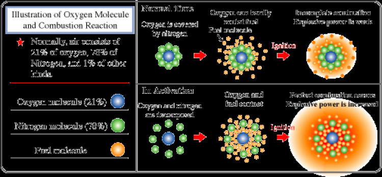

Còn cái này cũng có cách hoạt động tương tự như vậy đó bác đè,
Nó bao bọc bên ngoài airfilter,
Nó làm thay đổi không khí (oxy) vào buồng đốt thành oxygen radial mục đích là để tăng số lượng octane của không khí để tăng sự cháy nổ hoàn toàn ở buồng đốt (thay vì tăng số lượng ở fuel khi muốn tăng sự cháy nổ) . Kết quả là công suất động cơ mạnh hơn, tiết kiệm nhiên liệu hơn và mục đích chính là làm giảm đáng kể khói đen ( cỡ 70%nhà sản xuất nói là sau khi gắn) cùng với việc giữ sạch engine.
đây là hình minh hoạ

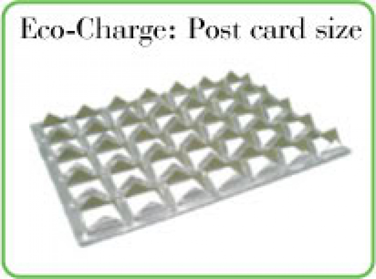

Thiết bị của bác Der Fahrer thì tôi không dám nói vì không biết nguyên lý nhưng thiết bị của bác HP thì quá là hay.
Theo sơ đồ nguyên lý này thì phân tử oxy (oxygen molecular) được ion hóa bằng cách hoạt hóa (active) dưới tác dụng của tia alpha và tia beta. Nhờ thế khả năng phản ứng (cháy) tăng lên, nhờ thế hiệu suất sẽ cao hơn. Điều này nghe qua thì rất khoa học chỉ mỗi tội là tôi chịu không tìm được trên sơ đồ này nguồn phát tia alpha và tia beta ở đâu mà chỉ thấy có mỗi một tấm đan có những tam giác đen. Theo thuyết minh thì khi chui qua tấm đan này, phân tử oxy sẽ bị chiếu tia alpha, beta???
Trước đây, tôi có post một bài bên góc Kỹ thuật về tia alpha, tia beta, các bác đọc qua sẽ thấy là việc phát những tia này đâu có đơn giản!!! Phát minh này nếu có thực thì sẽ phải được giải Nobel từ lâu rồi và công nghiệp hạt nhân trên thế giới đâu cần tốn nhiều tiền như hiện nay.
Và có một điều lưu ý là sản phẩm này hình như được cải biên từ những sản phấm cũng được quảng cáo có tính năng tương tự. Nhưng hồi đó họ nói đơn giản là bề mặt tấm đan có phủ chất xúc tác, việc này có tính khoa học và khả thi hơn nhiều vụ bắn phá tùm lum này.

Chính thế bác ạ. Mấy cái quảng cáo kiểu này bao giờ cũng có vẻ khoa học, trong khi thực chất là rất phản khoa học.
Bác xem lại cái hình của bác HP nhé: phân tử xăng nhỏ hơn phân tử Ô xi và Ni tơ, và cần nhiều phân tử xăng bám vào một phân tử Ô xi để xảy ra phản ứng cháy.
Sự thực thì các phân tử xăng (có nhiều loại) đều lớn hơn phân tử ô xi nhiều. Ví dụ trong phản ứng sau:
2C8H18 + 25O2 --> 16CO2 + 18H2O
thì để đốt cháy 1 phân tử C8H18 cần hơn 12 phân tử ô xi!
