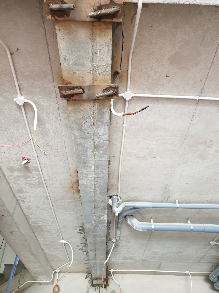

Nhà CC không cho xây lửng nên ảnh làm cái trần treo ở tạm thôi màWuyen định giấu vàng trên trần nhà?![]()
do xây tường trên sàn, nên em bổ xung cây đà dưới sàn
Ảnh đặt tủ lạnh lên trần,Wuyen định giấu vàng trên trần nhà?![]()
Lúc trước ảnh bỏ tủ lạnh vào toilet sau này chuyển nhà khiêng ra hông được nên rút kinh nghiệm, đặt trên la phông cho dễ.
Chịu tải bao nhiêu tấn?
Mà miền Tây Bắc hình như người ta chuộng bạc nén mà
em có biết tính gì đâu, làm áng chừng.
Vậy là chứa bạc nén chứ không phải vàng nén ?em có biết tính gì đâu, làm áng chừng.
