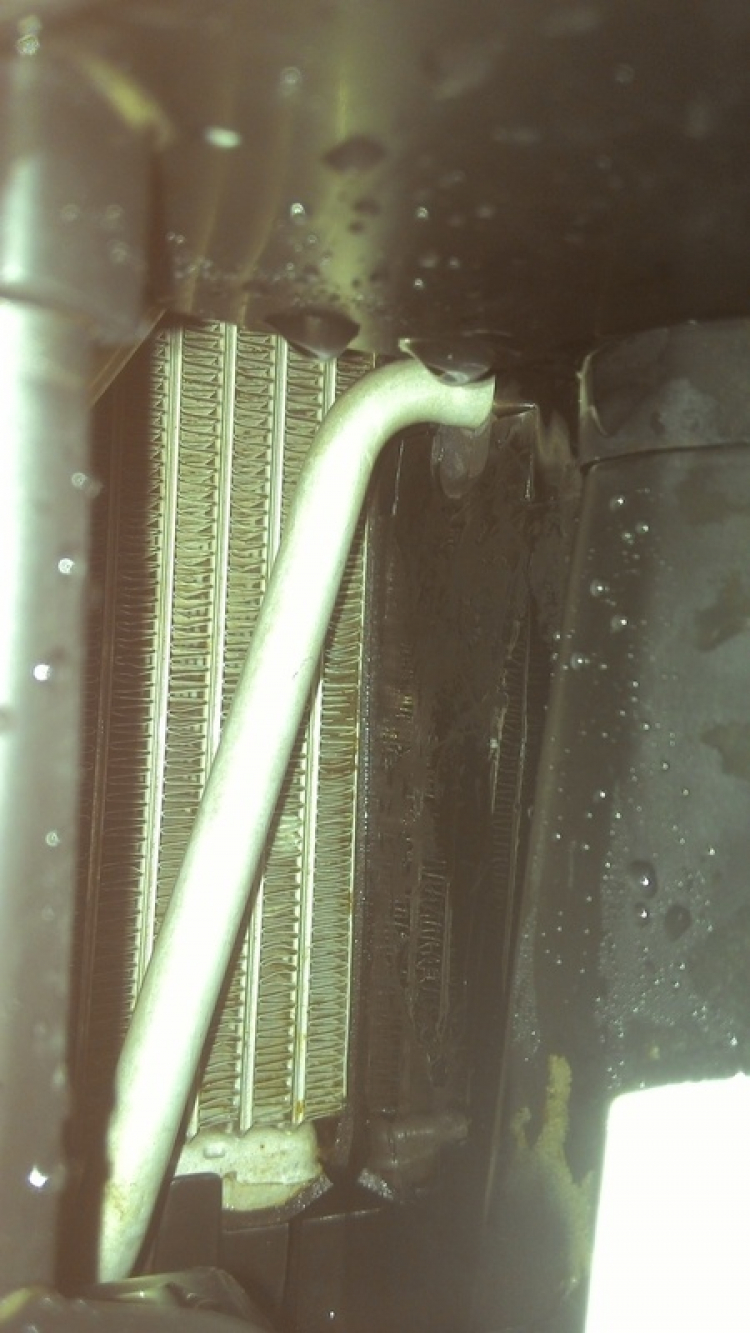

18h30 em nổi hứng DIY, sau 5p tháo, em cho voi rửa xe, để chế độ tỏa rộng, tránh áp lực nước tụ làm tòe, rách lá nhôm

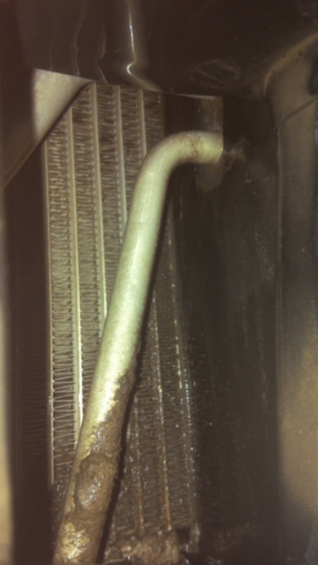

Sau 7 năm dàn lạnh xe em thế này
Thậm chí đất bám thành tảng trên ống lạnh

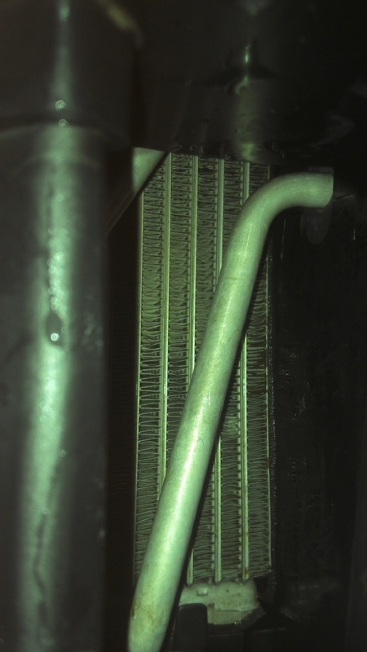

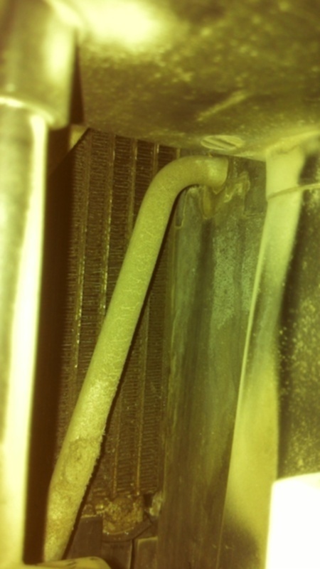

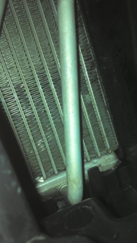

Sau 15p thì em có thành quả thế này
