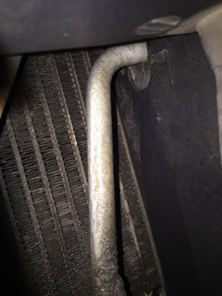

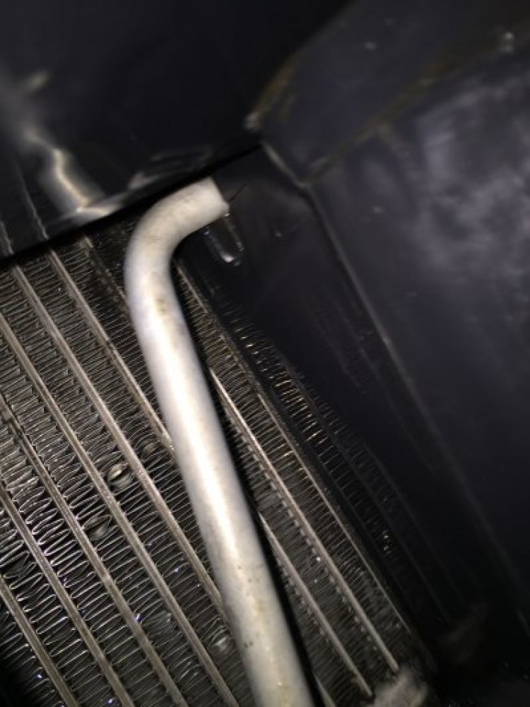

Giàn lạnh của Santafe của bác có lọc gió, nếu bác kiểm tra và thay thường xuyên thì ko đến nỗi bi dơ nhiều đâu ạ, bác có thể tự kiểm tra giàn lạnh bằng cách, bác nhìn phía dưới hộc đồ trên taplo bên ghế phụ, phía trái có 1 cái dây cắm vào giàn lạnh, đây là vị trí của con cảm biến nhiệt của giàn lạnh, bác vặn giống như tháo bóng đèn đó ạ, nó sẽ có 1 cái lỗ như hình dưới, sau đó bác dùng máy điện thoại chụp hình với đèn flash để kiểm tra, nếu qua dơ thì bác chạy qua chỗ em vệ sinh cho bác, còn sạch như hình dưới thì thôi không cần làm cũng được.
Nội soi giàn lành Hyundai Santafe
