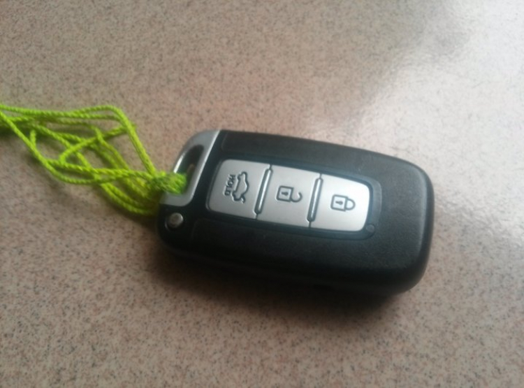

Bình ắc quy em cứ 30 tháng là thay, còn xài tốt cũng thay. Em đã search thông tin cẩn thận mới rút ra con số này. Còn pin smartkey thì không thấy nói. Em xài cả 2 smartkey, cứ năm nay xài chìa này thì năm sau xài chìa khác. Vậy đủ 4 năm em thay pin luôn cả 2 chìa. Có 25K bọ việc gì phải lăn tănHía hía...vậy cái to hơn đi, ắc quy xe thì khi nào phải thay? Thông thường éo đề được máy là thay, hoặc thấy lâu quá ko yên tâm cũng thay....Làm gì cóa thời hạn cụ thể nào nhậy?

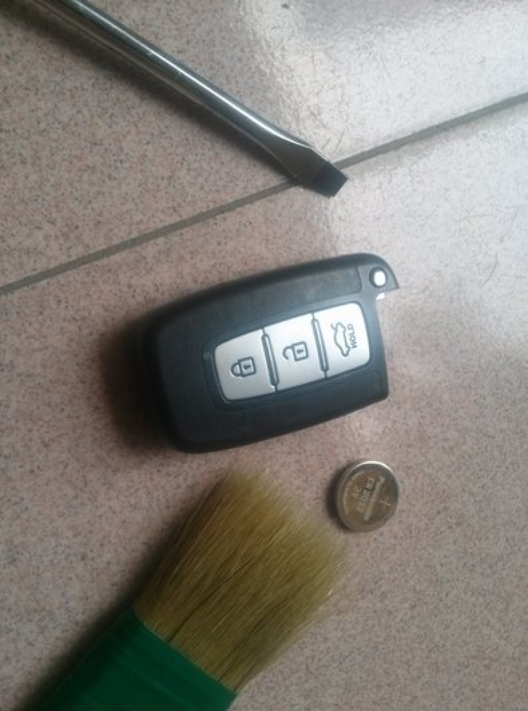

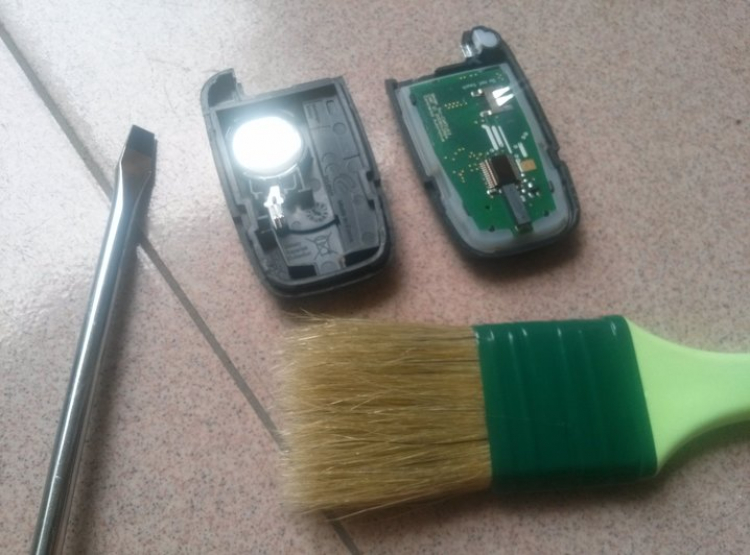

Éo ẹ, bực quá, ngứa ngáy tay chưn....thay pin luôn các bác...Dụng cụ cần có mỗi cái tua vít dẹt hơi to bản, cho vào cái khe, vặn (ko cậy) 1 cái ra lun!
Pin có sẵn, khỏi phải chạy....Lắp pin mới vào, lắp 2 mảnh Smartkey vào cái tạch....xong!
Hoàn thiện!
