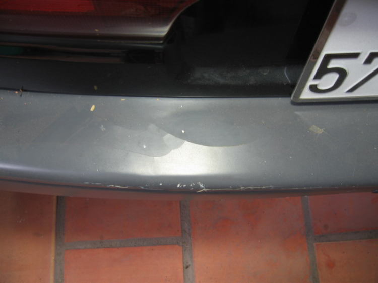

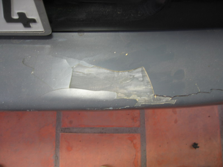

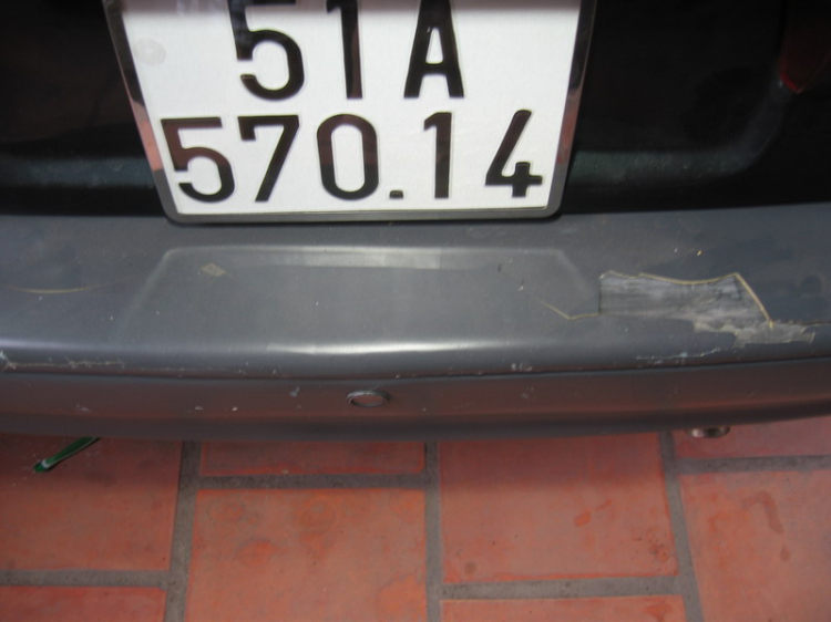

Trước hết là dung nhan xấu xí của cản nhựa cũ:
Previa 9X - Khổ vì yêu, Tập 2

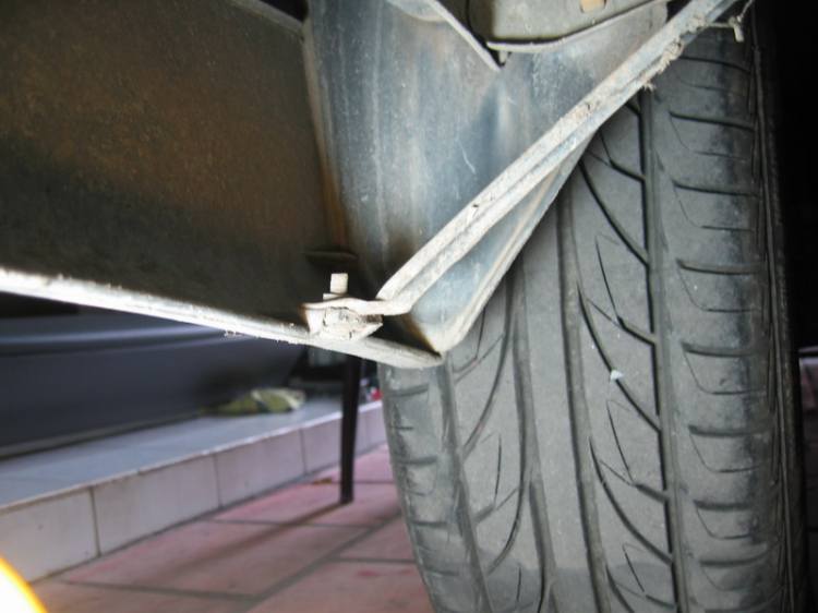

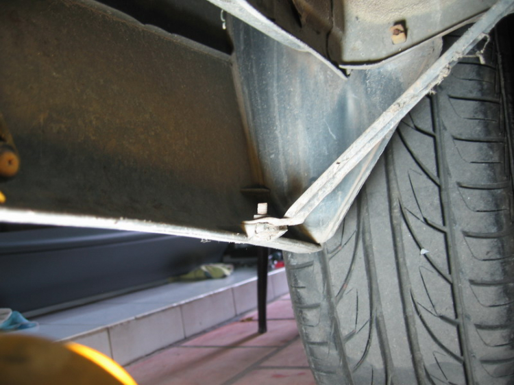

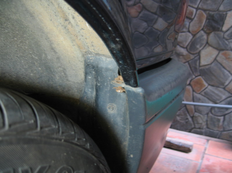

Tiếp theo là đến nỗ lực nằm gầm để tháo cản cũ ra.
Hai bên hốc bánh, mỗi bên có 1 con ốc. Chỗ này thì tháo dễ dàng rồi:

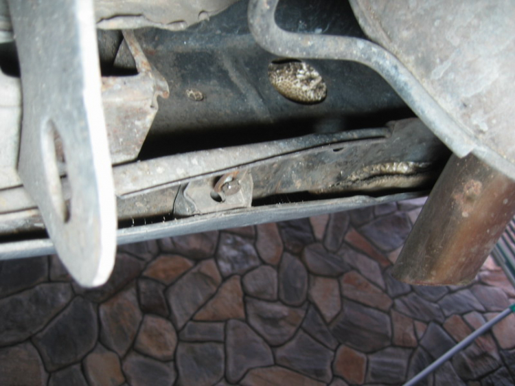

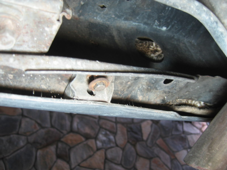

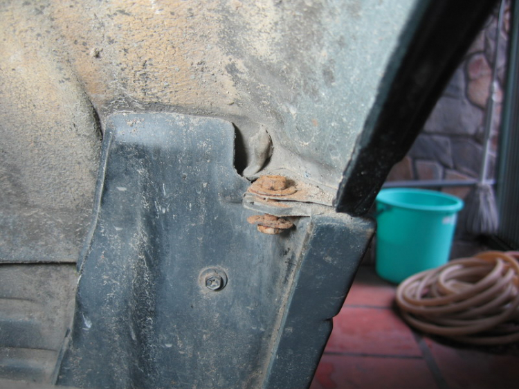

Dưới gầm, ở hai bên đều có cái bát sắt này:
Người ta xài toàn ốc lô nên tháo mở khá khó khăn, chẳng có khóa nào vừa đầu ốc cả:

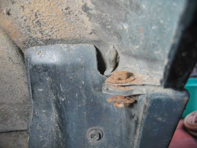

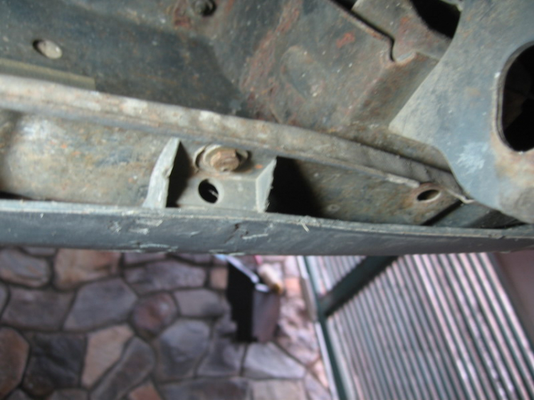

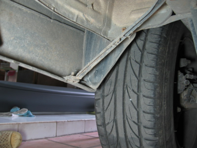

Dưới gầm, phía đuôi xe cũng có ốc. Cũng lại toàn ốc lô. Rất bực mình:
Tháo hết xong vẫn không thể lấy cản ra được. Rõ ràng là nó vẫn còn dính (bắt ốc) với thanh thép reinforcement phía trong, nhưng từ dưới gầm không tìm thấy đầu ốc. Loay hoay hoài vẫn không thể hình dung ra cách tháo.
